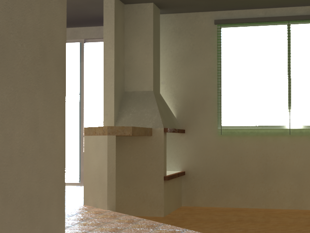

    Lo malo del efecto multiplicador es que en algunas esquinas se mira iluminado donde supuestamente tendría que estar oscuro por la sombra, no sé porque pasa eso, y es un lugar algo metido que es una chimenea, no sé qué hacer con eso lo dejare así por ahora porque no creo que me de tiempo arreglarlo o ver que hacerle para arreglarlo porque el tiempo lo tengo encima.
    Alguna sugerencia?
    Ah cómo puedo hacer para que el render sea más rápido? Ya estoy usando la granja de render, pero para que no cargue todos los procesos del renderizaje no hay alguna opción para que no cargue algunas cosas que sean iguales en un frame que le sirvan a el siguiente? Saludos.

    Saca primero el cálculo del irradiance y el Light Caché y luego renderiza los frames.

    Según tengo entendido la exposición de la cámara es diferente en un interior a un exterior, eso provoca que al entrar al interior se vea todo oscuro y tendrías que cambiarla cuando la cámara estuviera en el interior. Que me corrijan si me equivocó ya que la animación no es mi fuerte.
    Como bien te han comentado para poder renderizar más rápido guarda los mapas de irradiance y Light Cache. Pero bajo mi punto de vista considero que lo mejor sería hacer un render to texture para poder obviar todas las texturas, bumps, displaces, reflexiones etc. No se mucho del render to texture ya que solo he utilizado una y nunca más he tenido que usarlo (no hago animación), y poca información he encontrado al respecto y ya que estamos, si alguien pudiera pasarme el enlace a algún hilo que se hable sobre el o tutorial.

    Muestra una captura a Vray lo mejor que puedes hacer es bajar el multiplicador global. Y aumentar los bounces todo imagen es co si tuviera el sol en la puerta. Saludos.

    Gracias el trabajo ya lo entregue así se fue, pues probaré con lo que me digieron, pero donde se pone para guarda los mapas de irradiance y Light Cache? Soy algo nuevo y no lo encuentro.
    Voy a volverle a la escena que hice y ahora que no tengo el tiempo encima practicare, y pues las ventanas y puerta ventana tiene material Vray de vidrio, y el piso tiene material de Vray también todo está con material Vray y el render se hizo también en Vray, no lo parece ¿verdad? Aún ando a gatas. Saludos.
