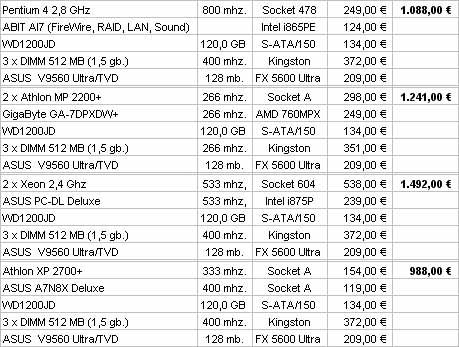

    P4 AMD XP AMD mp dual xeon?
    Hola a todos. En el foro de motores de render dejé un mensajes acerca de renderizar en red con el Vray y viendo que no va como pensaba pues habrá que soltar la pasta. He visto que el XP 2700 va muy bien, incluso supera al 3000. ¿vale la pena pagar esos 500 euros de más? Todas las sugerencias serán bienvenidas.
    Precios sacados de http://www.alternate.es (IVA incluido).

    Ahora mismo, un Dual Xeon es una ganga para la máquina que es y en un año actualizas a dos Xeon 3,2 Ghz por cuatro duros. Él Dual AMD es la opción barata, incluso podrás comprar un par de XP 2500+ (512 de caché en vez de 256) y los haces trabajar como si fueran XP, el ahorro de precio es brutal.
    Si quieres ser la envidia de tu bloque, el Dual Xeon sin duda.

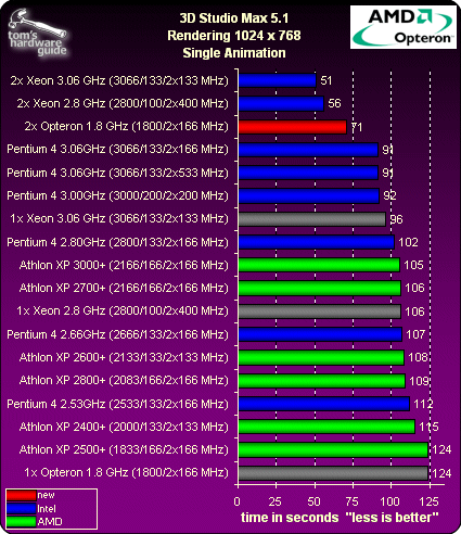

    Si un Opteron a 1,8 Ghz = XP 2500; 2 XP 2500 no tendrán un rendimiento similar a 2 Opteron a 1,8 Ghz. Mesh, solo hay que pinchar los micros en la placa del mp y funcionan.
    Si es así estarían cerca de dos Xeon a 2, 4.
    Vaya, es que son 60.000 pelas de diferencia y cómo van a ser dos ordenadores pues 120.000, vamos que casi nos podemos comprar otro para hacer render en red.
    Por último: Winfast a350 TDH 128 Mb. Fx 5900 (289 euros) ¿se pude pasar a Quadro? Saludos.

    Para que un XP funcionen como un mensaje privado hay que realizar un mod en el micro. En algún sitio he visto explicado el procedimiento. Si lo localizo lo publico. Debes tener en cuenta de todas formas que no siempre funciona dicho mod como debiera, es decir, en algún caso se producen fallos o inestabilidad, aunque en otros, funcionan como rocas, según lo que he podido leer al respecto. Es decir, los resultados del mod a mp son dispares y por tanto no hay seguridad de éxito.
    Dos Barton 2500+ con mod a mp, seguramente son superiores a dos Xeon 2,4 Ghz. Sobre todo teniendo en cuenta que los Xeon tienen un fsb de 133x4 (533).
    Por otra parte, personalmente, los análisis de Toms Hardware los cojo con papel de fumar. No es un sitio que me inspire confianza alguna en ningún sentido. Un Opteron o Athlon 64 a 1,8 Ghz (en la serie Opteron 2xx, sería el modelo 244) da varias vueltas de campana a un XP o mp a misma velocidad de reloj. Aquí te dejo algunos enlaces con pruebas en 3ds Max. Saludos.
