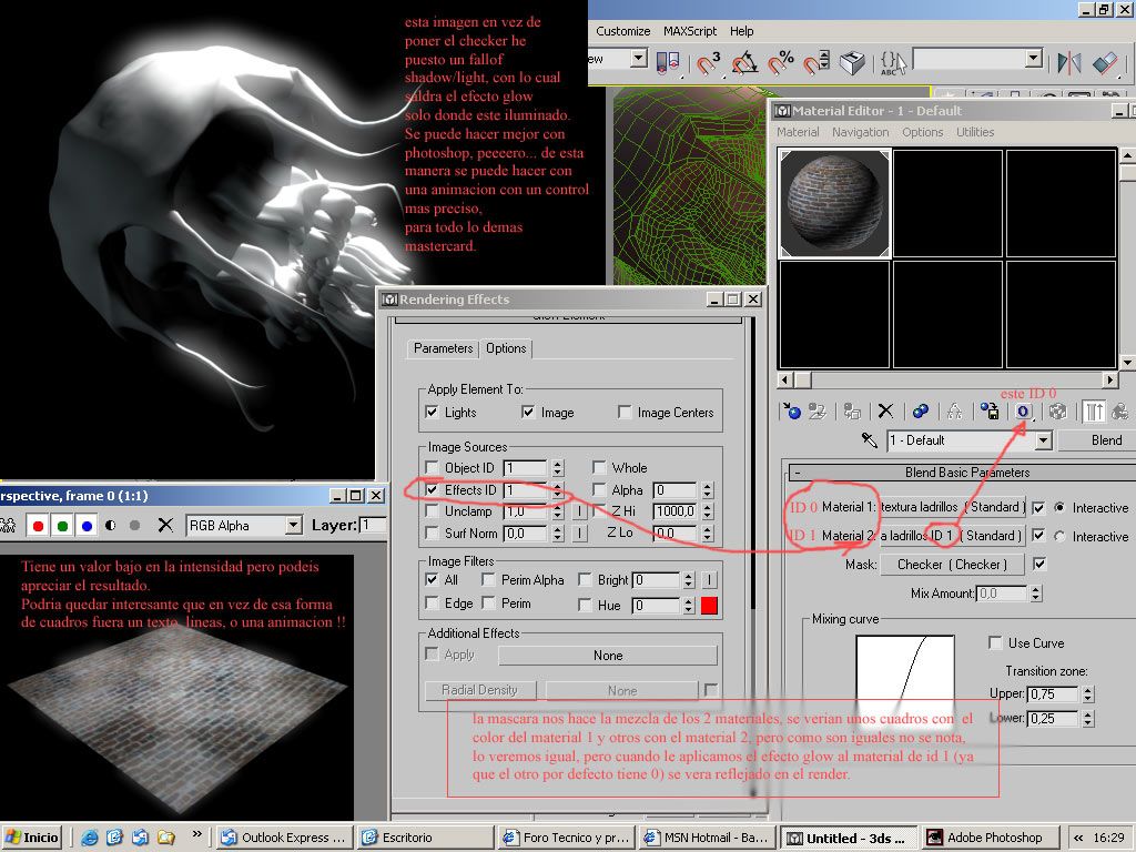

Hola, voy a compartir esto que se me ha venido a la cabeza, lo he probado y se puede sacar partido. Si hay alguna duda. Saludos y que aproveche.

Un tutorial entero practico y en una sola imagen. Tendrías que hacerlo más seguido. Cuando tenga tiempo lo voy a probar. Pero por lo pronto ya lo guardo en mí máquina. Gracias.

Creo que eso es de este este hilo. Saludos.Conectando una textura 3d al canal de Glow convenientemente configurada y orientándola a la fuente de luz debería valer. En un momento te subo una prueba.
