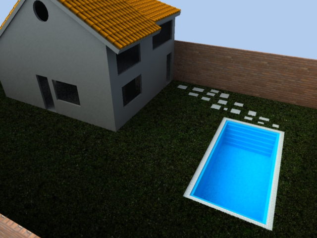

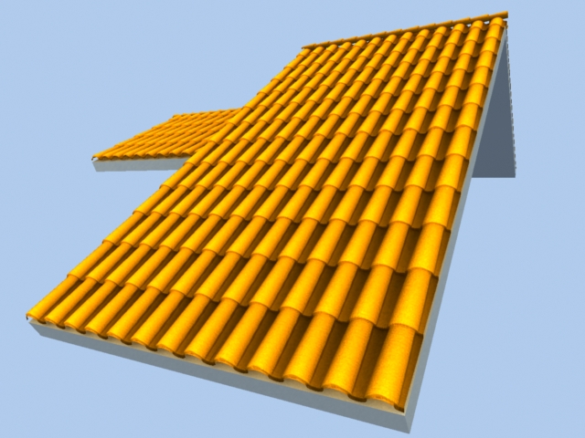

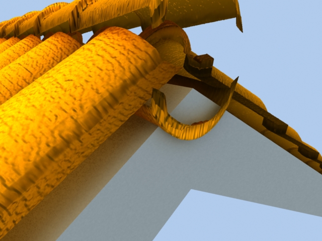

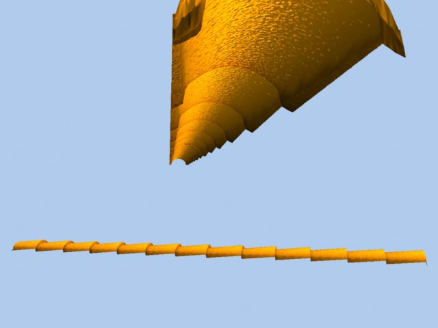

    Hola, bueno directito al grano. Tengo un problema con el displacement del Vray, estoy haciendo un modelo de una casa con tejas en el techo y me surgió crear la cresta (no sé cómo se llama) que está en el techo, la creo, pero eh aquí la cuestión, aparece una copia en la parte de abajo, revise los parámetros y aparentemente está todo en su lugar. Adjunto unas imágenes.
    Si alguien tiene idea, que se pegue un grito. Un saludo.

    Si no me equivoco, es porque el plano del Vray Displacement Mod, se está añadiendo a las dos caras del objeto que en este caso es el techo.

    Muchas gracias Davescambra, ya lo solucioné borrando la cara inferior del Editable Poly, era por eso que tu decís. Un saludo.
