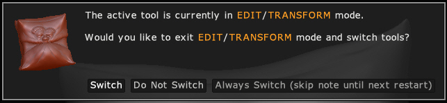

    Es normal, si usas cualquier herramienta de 2d el modelo se cae al lienzo y ya no lo puedes editar. Por eso el propio programa te avisa antes con un pedazo de cartelon.
    No me digas que no lo viste.

    No me digas que no lo viste.[/quote]No te lo tomes a mal Dexter, pero creo que no lo he vist, y la letra que sigue delante.
    Parece que has dejado una imagen por aquí, pero no se ve nada. Tal vez será porque están actualizando algunos ficheros del foro o, no tengo ni idea. A demás, mi ingles es orrible, no sé si por eso no he llegado a entender el mensaje del ZBrush.

    Es por eso, yo tampoco lo veo, con el cambio de servidor parece que algunos adjuntos se han ido al garete.

    Si la das al tecer botón no te lo vuelve a preguntar hasta que reinicias el programa, probablemente eso fue lo que te paso.

    Gracias por la información, y ayuda, Dexter. En seguida le voy a coger el cuello a ese programa y sigo tu enseñanza. Y a ver si uno de estos días presento un trabajo digno del ZBrush.
