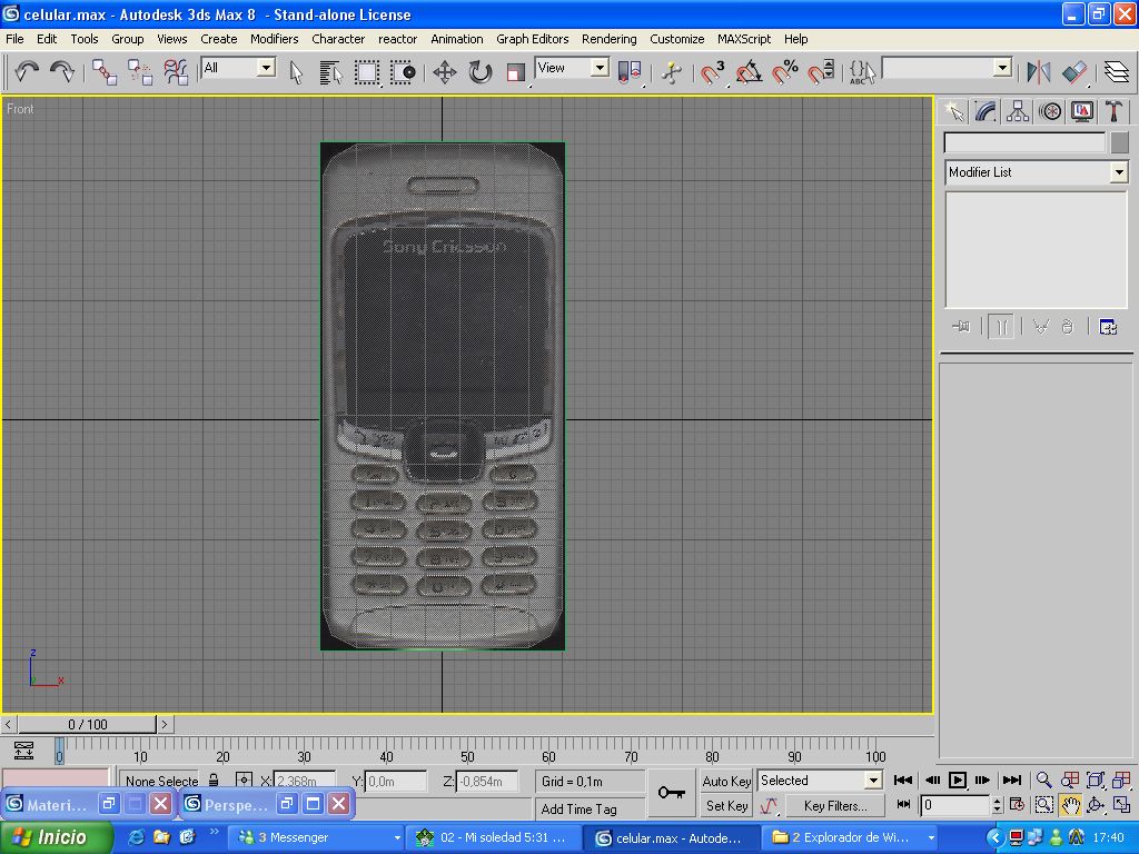

    Hola, he intentado varias veces modelar mi teléfono celular y al final no pude, porque se me presentaron varias dudas:
    *a la hora de hacer los huecos para colocar los botones no sabía cómo hacerlos ya que no modele bien esa parte.
    Si alguien me puede ayudar, tiene alguna idea o decirme cómo tengo que encarar a modelar, desde ya muchas gracias aquí les dejo una imagen.

    Una forma fácil de hacerlo es modelar los botones, después los haces un poco más grandes, (cuando los hagas más grandes pulsa mayúsculas, para que se te haga una copia y no sean los mismos botnotones, después utilizas las operación booleanas para ir quitando los botones grandes y que vayan dejando el hueco, como los botones eran un poco más grandes ya tienes echo el hueco.
    *te aviso, no me hago responsable de lo que pase si utilizas los booleanos.

    Gracias por el dato, pero no es de mi agrado usar booleanos, pero lo voy a probar a ver qué sale, si te surge alguna otra idea pégame un grito.

    No te recomiendo para nada las booleanas, eso no te ayudará a comprender los métodos de modelado. Mírate este videotutorial: Nokia video tutorial - Part 1 of 9 - Video tutorial - Sharecg. Suerte y ánimo.

    Para nada deberías utilizar booleanos, su forma de resolución es tan aleatoria que siempres da problemas con el texturizado y la luz. La mejor forma para modelar cualquier objeto es estudiarlo con antelación y colocar las aristas y los vértices donde más nos interesen para después poder moverlos, achaflánarlos, etc.
    Exacto, aunque es la forma más fácil.
    Anda que no les tenemos manía a los pobres booleanos.
