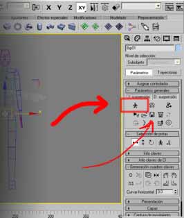

    Cuando adaptas un bípedo a una malla, estando en modo figure tienes la opción de guardar la configuración de ese bípedo extensión (*.fig), es otra forma y además mantienes el modelo intacto. Te anexo imagen, un saludo de Shazam.
Nombre: cs_modo_figura.jpg
Visitas: 193
Tamaño: 14.2 KB
