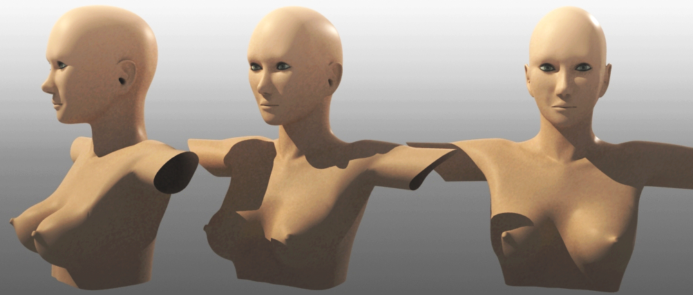

    Hola a todos, este es mi primer mensaje en 3d poder, llevo registrado mucho tiempo, pero realmente no solía entrar, a ver si empiezo a participar un poco más en el a partir de hoy.
    Uso max8 y Vray.
    Me gustaría que me aconsejarais un poco con este modelo, busco un realismo algo estilizado, tampoco tiene que ser fotorrealista, pero si agradable a la vista cuanto más quisquillosos seáis mejor las cosas claras. foros 3dpoder.. foros 3dpoder.. Saludos.

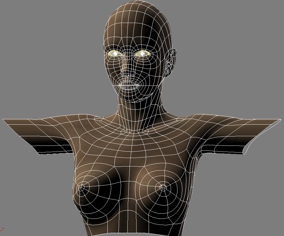

    Pues a mí si se me ve las subo otra vez, es que tuve algún problema. Gracias por el aviso.

    Ahora si. La malla está muy limpia y respeta Edge Loops. Pero yo le veo varias cosas que creo que podrías arreglar:
    1.- Los senos están como flotando y salidos del cuerpo, no sé si me explico.
    2.- La zona de la nariz con la mejilla esta lisa.
    3.- La oreja hace una cosa rara.

    El tetamen del modelo a mi parecer está bien lo que pasa es que le falta algo con lo que pelean las mujeres durante la mitad de su vida, la fuerza de gravedad, esa fuerza que nos mantiene pegados al piso y que le saco el chichon a newton y con respecto a la oreja, bueno, a pocas personas se les nota el orificio auditivo, me parece que está muy exagerado si nota la anatomía de la oreja hay una parte del cartilago que tapa el orificio, de resto pues habría que ver más.

    Una cosa que veo yo es que la cara está muy lejos de la oreja, mídete la distancia desde el rabillo del ojo hasta la oreja y ya verás.
    En las tetas, si quieres que hagan canalillo deberán ser más grandes y estar más juntas, si las dejas así (que tampoco están mal, oye) deberías hacer el pezón más pequeño, no quiero que me salte un ojo.
    Sobre el pecho y la fuerza de la gravedad, estoy de acuerdo, sobre todo si a posteriori no le pones movimiento secundario a los pechos (si se lo pones contacta conmigo).
    Ajustando un poco la cara, con eso de la distancia entre el rabillo del ojo y la oreja y añadiendo volumen a los pómulos (no mucho, ¿eh?), no te preocupes que cuando le pongas pelo, será guapa y todo.
    Ánimo y para adelante.
