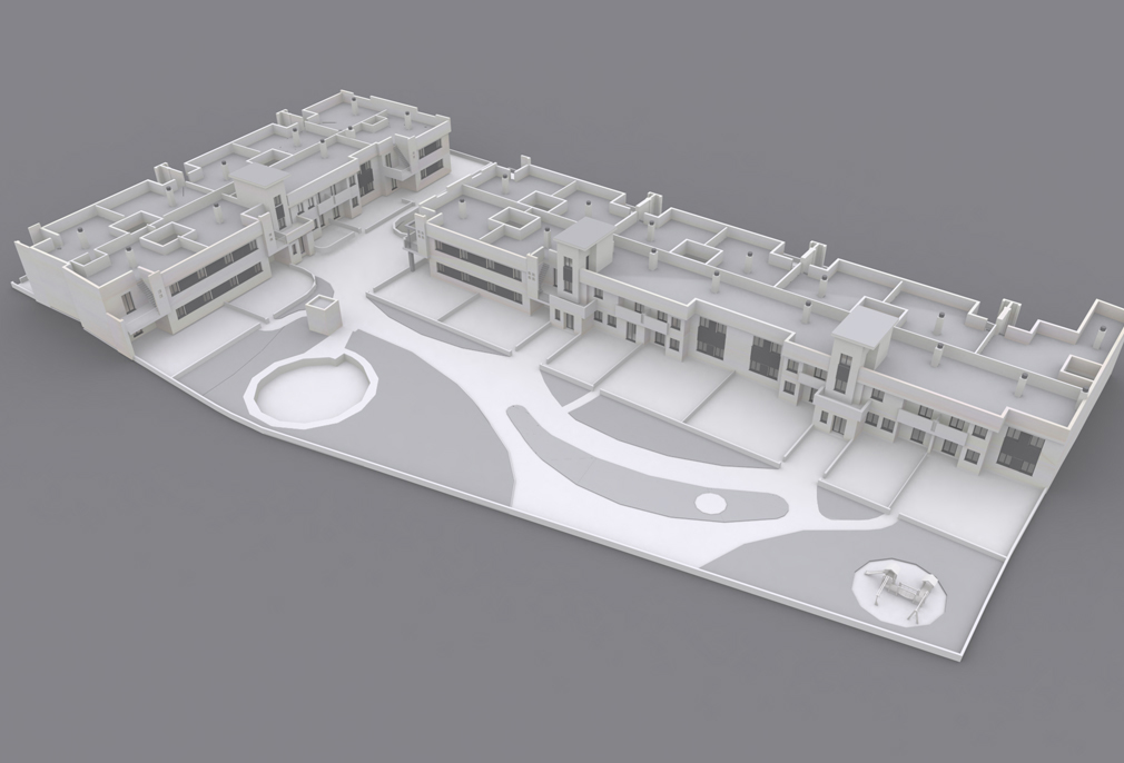

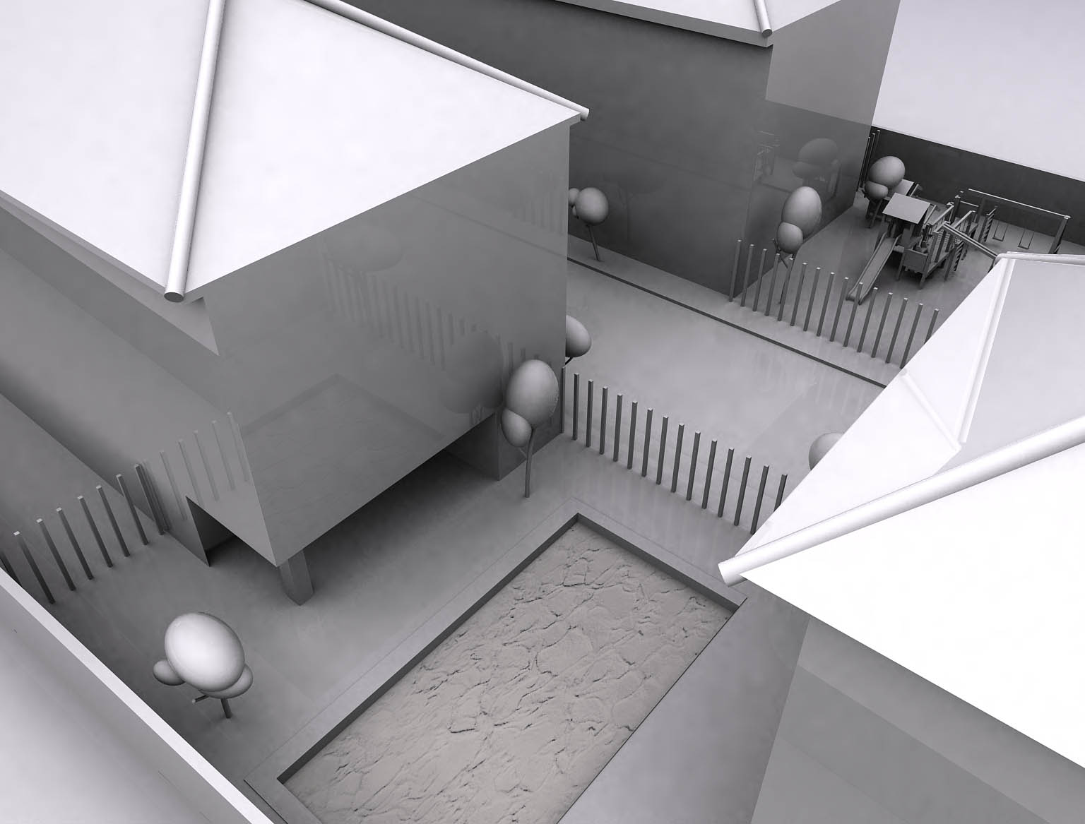

    Que iluminación le pongo a una maqueta?
    Hola, utiliza la iluminación global solamente, da muy buenos resultados (lightrace si es Scanline o la GI de Vray), pon un solo material a toda ella.
    (Blanco, por ejemplo) y con algo de reflexión. Saludos.
Nombre: 2      25-05-07.jpg
Visitas: 15345
Tamaño: 205.5 KB
ID: 60314   Clic en la imagen para ver su versión completa.
Nombre: 1  piscina y juegos.jpg
Visitas: 1404
Tamaño: 124.7 KB
    Última edición por alvarot; 10-11-2007 a las 18:49
    349
    Podrías usar un Daylight system para la iluminación con Mental Ray Sun y Mental Ray Sky, si no, una Target Direct (color blanco-amarillo) con sombras RayTrace y una skylight color blanco-celeste.
    Recuerda usar el control de exposición logarítmico (y tildas en la casilla que dice que es un exterior.
    Puedes usar solo Final Gather para exteriores con unos 3 bounces, en la paleta del renderizador (f10) hay un rectángulo donde puedes poner el material que va a tener toda la escena (override material).
    Si no se aprecian bien los detalles deberías activar el Ambient Occlusion del material.
    Última edición por Warisnake; 11-11-2007 a las 06:44
