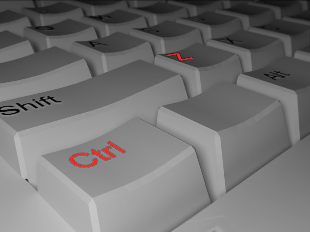

    Hola, mirad tengo un problema, estoy haciendo una imagen para el nombre de un estudio (el que voy a montar con unos compañeros, para empezar, tocaremos arquitectura, infografía y diseño).
    Bueno el caso es que en la imagen que pretendo hacer (ahí os dejo la versión 1.0) quiero que las letras de cntrl y z brillen, para lo que le he dado un Vray Light material. Lo que quiero es que la luz que desprendan tenga volumen, o sea que se refleje en el propio aire, la luz es un Vray plane a modo de flash.
    He intentado varias cosas: poner un Vray Sky con turdibility 20, subir las cáusticas (un problema está en que no puedo coger el Vray material dentro de las luces que tendrán causticas).
    ¿Qué puedo hacer?

    Porqué no colocas un material transparente para Control y z y metes una luz dentro de cada tecla? Es lo primero que se me ocurre y me parece que si sabes cómo crear el efecto de volumen con algún tipo de luz en particular perfectamente podrías utilizarlo aquí.
    Si se me ocurre algo más te comento luego.

    No es más fácil que lo hagas en Adobe Photoshop? Me imagino que es más fácil.

    Muchas gracias, el tema de Photoshop quiero quemarlo si ya no puedo hacer nada en 3ds, román Molina gracias por la idea voy a ponerme a ver qué tal.
