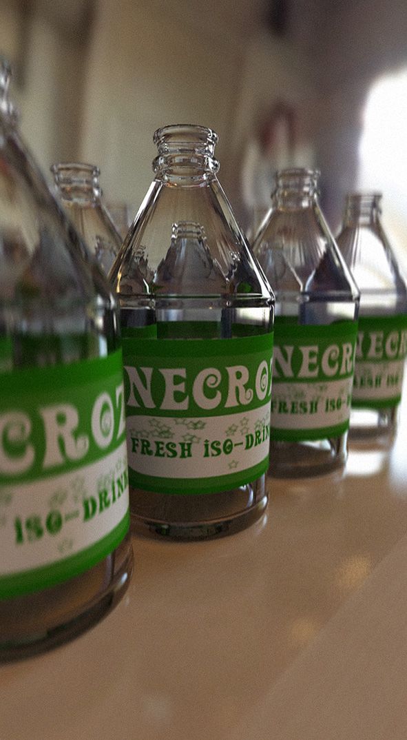

    Bueno este es uno de mis últimos trabajos de tiempo libre. Tengo dudas con el Dof, no sé si ha quedado del todo bien. Las críticas y los comentarios son de obligado cumplimiento.

    Yo es que de fotografía no sé mucho, si pones algún render te diré algo, está genial.

    Muy bueno el render Necros. Limpio. Lo único es que no sé que pretendes vender dentro de esas botellas con ese nombre ¿cicuta, tal vez?

    Lo que venderé será Necrosina que es un derivado indirecto de la afamada ikerina pero multiplicado por 20 un nuevo compuesto de hormonas atrae mujeres.

    Como mola el HDRI ¿eh?

    Una imagen estupenda. Pero hay sitios donde se nota que es 3d. Él antialiasing en la parte de arriba de las botellas. Necesitas un poco de aberración cromática dispersión de la luz en los brillos (la parte blanca de la botella por ejemplo).
    Imperfecciones en la geometría de las botellas y en la barra.
    Suciedad en la barra y las etiquetas.
    Y la verdad es que quedaría mejor con otro diseño de etiqueta. Si quieres algo hiperrealista, escanea una etiqueta de una botella de verdad. O mejor, escanea varias, para que salgan distintas, y mueve un poco las botellas para que no estén perfectamente alineadas. Quedaría mejor. Un saludo.

    Una imagen estupenda. Felicidades.

    Buenísima. Yo la veo muy real. Felicitaciones.
