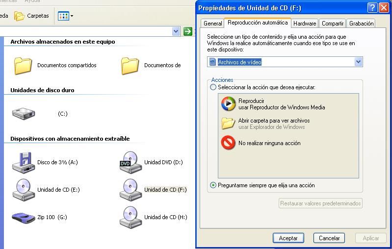

    Reproducción automatica de CD-rom en winxp
    Una pregunta sobre Windows XP edición profesional. Como hago para habilitar de nuevo el autorun o reproducción automática. Ya que antes al meter un CD-ROM me aparecía un menú.
    Donde podía elegir una serie de opciones (ver imagen).
    No es que me importen esas opciones, solo que al crear.
    Yo mis CD con un autorun no sé ejecutan automáticamente.
    Ya he modificado directamente las opciones del menú que sale.
    Cuando das click con el botón derecho del mouse, sobre los iconos de.
    Los CD, meto el CD y no sé auto ejecuta.
    Nota: el autorun para los CD, lo he creado con un archivo autorun.inf.
    Y un ejecutable con el programa director de Macromedia. Es decir el autorun en otras PC si funciona.
    Lo único que deseo saber es como habilitar en mí PC.
    De nuevo la reproducción automática para CD. Gracias.

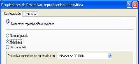

    Haz clic en el botón inicio y luego sobre ejecutar a continuación escribes gpedit, Msc y pulsas el botón. Aceptar. Pincha ahora sobre el icono de configuración del equipo y luego sobre el + de la carpeta plantillas administrativas para expandirla. Ahora pulsa sobre la carpeta sistema y en el panel de la derecha busca la entrada desactivar reproducción automática, y haces doble clic sobre ella. En la pestaña configuración. Activas o desactivas según tu deseo, luego aceptas todo y listo, la próxima vez que reinicies funcionara según tu deseo.

    Bien excelente respuesta y muy detallada. Bueno, tarde en contestarme pero al fin encontré la respuesta.
