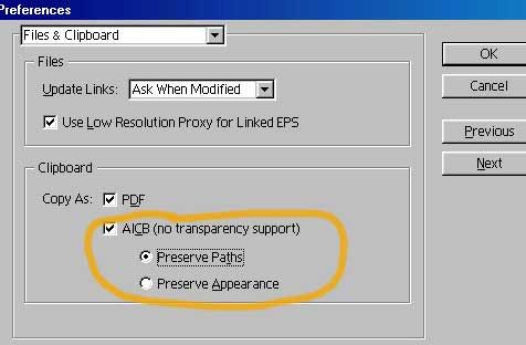

    Ya solucioné el problema, (me ayudaron en otros foros), hay que darle Control +c desde el Adobe Illustrator y luego en Adobe Photoshop Control +v, de esta forma da opciones de pegado, sin embargo para que esto funcione tienen que estar bien configuradas las preferencias en Illustrator. Estuve leyendo la ayuda del Adobe Photoshop en la sección using the clipboard todo copy between applications.
    Important: when copying artwork from Adobe Illustrator, Illustrator default clipboard preferences may prevent the paste dialog box from appearing in Photoshop. Select AICBb in the files and clipboard section of Illustrator preferences dialog box if you want the paste options todo appear when you paste the artwork in Photoshop.
    Saludos.
    Posdata esto sólo funciona desde el Adobe Illustrator, pero sí se traba en Corel por ejemplo, se puede dar el Control +c en Corel, pegarlo en Illustrator y luego de Illustrator al Photoshop repetir la operación.
