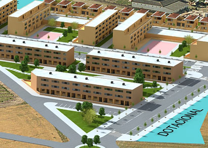

    Buenas. Creo que tengo un problema de antialiasing. Adjunto la imagen para que veáis. Se trata de las líneas de parking que se pierden en el render y dejan un mancha blanco. Tienen 15 centímetros de grosor. Los parámetros que tengo son:
    Image sampler antialiasing:
    Adaptative subdivisión.
    Catmull rom.
    Adaptative subdivisión image sampler:
    Min rate -1 Control threshold: 0,1 randomize samples: on.
    Max rate 2.
    A ver si alguien puede echarme un cable. Gracias.

    Creo que bajando el param del Control threshold conseguirás que se te definan más. Prueba con 0.07 o 0.08. De todas maneras, pienso que una vez que tires la imagen en alta, conseguirás más definición en esas zonas.
    Veras que bajando ese valor, el render te tardará más. Así que deberás buscar un valor que te sirva sin sacrificar mucho el tiempo de render. Un saludo.

    Pero el render no será ese. Si es ese, tan pequeño, es normal que no se vean cosas. Tírale más grande para probar a 1024 por ejemplo, a ver si te pasa lo mismo.
    Puede ser que el objeto esté metido debajo del otro sin tu haberlo advertido. Compruébalo también. Un saludo.

    Solucionado: Salían mal porque eran planos. Al extruirlos un centímetro se ven perfectamente.
