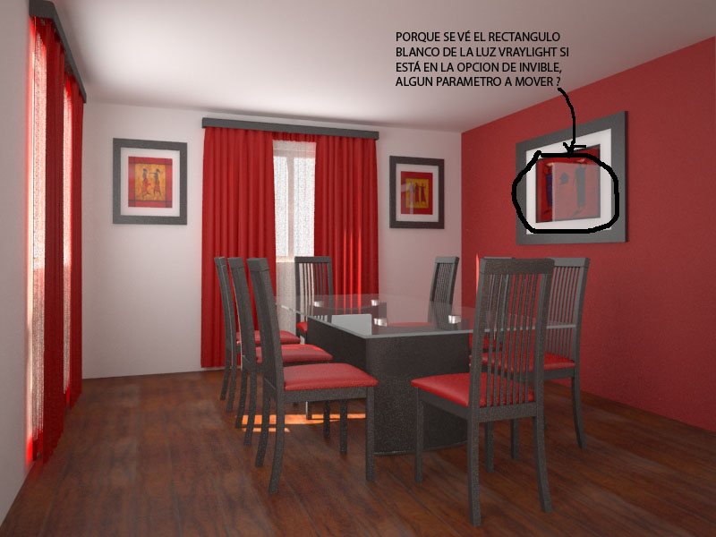

    Aquí dejo una prueba de iluminación de LightWave aunque tengo una gran pregunta que podrán ver en la imagen. Esta en proceso de iluminación la escena probando el linear workflow.
    3dsmax9, Vray 1.5 rc3. Vray Sun & Vray Light, adaptive subdivisión, Catmull Rom.

    Hace años que no hago renders, pero ese reflejo que tú dices que es la Vray light, tiene transparencia, me da que no es una luz y es un objeto que hay en la escena, para comprobarlo tienes muy fácil, mueve la luz a ver si se mueve el reflejo. Saludos.
    Posdata: el tileado del suelo canta mucho.

    Desmarca la casilla affect Specular para la luz Vray. De ese modo, no se reflejara en los objetos.

    Muchas gracias por el tip, me ha funcionado sin problema, subiré la imagen cuando este lista y ambientada al 100%. Saludos.
