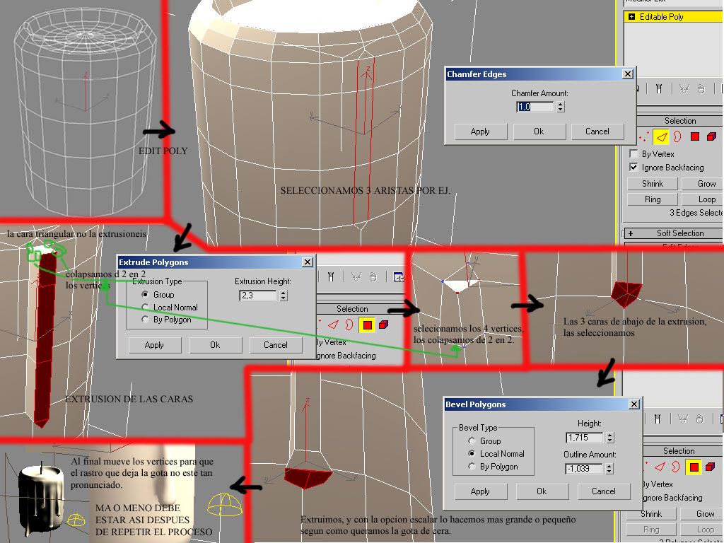

    Aquí te dejo un tanto apresurado esto, estoy en el trabajo y no doy para más, es para hacer el rastro que deja la gota, y la gota. ¿alguna duda?
    Lo siento pero quería hacerlo todo en la misma imagen, igual estás demasiado compacto, ya pondré otro para el material translúcido. Saludos.

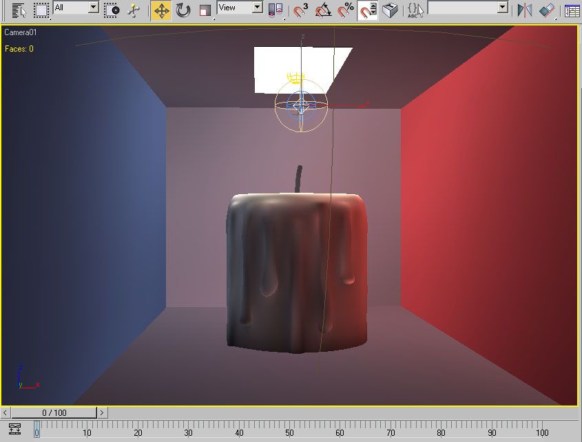

    Como hacer los chorretes de cera de una vela
    Este es el cálculo con la radiosidad. Trabajando más, con cera por el suelo y todo puede quedar bastante bien. Saludos.
