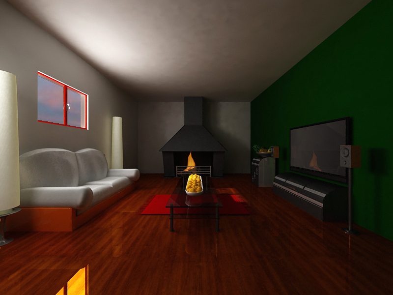

    Buenas, siguiendo varios tutoriales de iluminación (muy por encima) he hecho mi primer render de Vray, el cual doy por terminado, aunque tenga defectos muy evidentes como, por ejemplo, el extraño reflejo del parqué que sale anaranjado, el reflejo especular de este es de color naranja, quizás debí haberlo puesto en blanco, bueno criticad que seguro que salen críticas a millones (pero tened compasión que es mi primer trabajo con Vray y no soy muy experimentado en eso de max). Saludos.

    Ánimo amigo. Mejora la iluminación, prueba con otras texturas y colores, y verás que puede quedar mucho mejor. También intenta poner una Vraylight detrás de la cámara. Saludos.

    Al parecer como lo dices es de tus primeras creaciones, lo cual esta bien porque estas probando, lo mismo que mi amigo del mensaje anterior, prueba más la iluminación, así como ir probando las texuras para que salgan bien escaladas, y probaría cambiar la cámara para que aparezca en dos puntos de fuga y sin abrir tanto el ángulo para que no se deforme demasiado, esto mejorara indudablemente tu imagen con solo unos cuantos movimientos. Yo también no soy un master en esto, pero poco a poco y con la practica se va depurando la técnica, saludos desde México, Mexicali.

    Vaya, gracias por las respuestas, si es cierto que aparece realmente oscura y poco trabajada la iluminación, no obsante esto era una prueba y se me tiró 2 horas y 30 minutos renderizando ¿mucho ¿no? Bueno, quizás a 1 Gb de Ram sea normal, debería plantearme adquirir otro Gb, la próxima vez que haga otra prueba, puesto a que ahora prefiero hacer otro de nuevo que mejorar este, ya que me están pasando persperctivas dibujadas en 2-d y yo las paso a 3d para practicar, el motivo de este ángulo tan extraño con la cámara es que quería cuadrar el dibujo 2d en el 3d, quedando así, no obstante, más adelante me gustaría perder otra tarde renderizando un ángulo más natural y con un Fov más realístico.

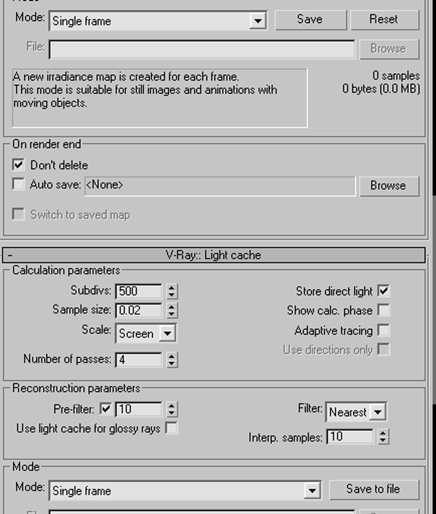

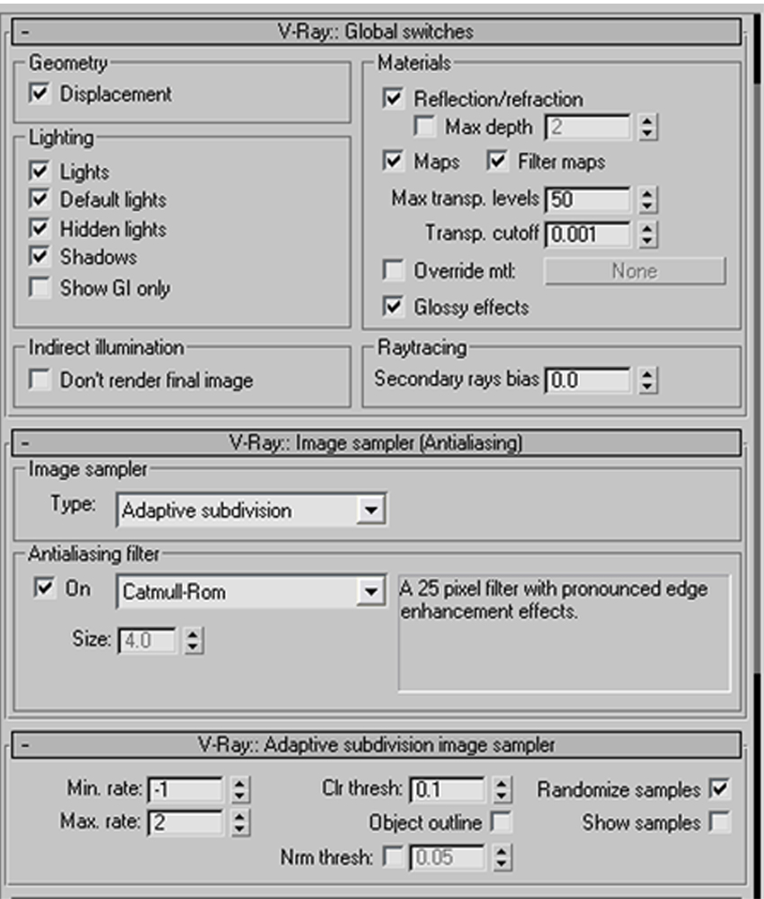

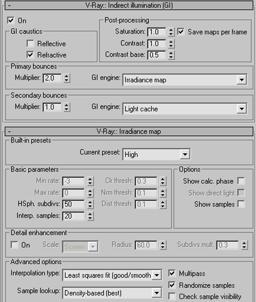

    Que valores de Vray se pueden tocar, para reducir tiempos de render amigo zonademagia?
    De antemano gracias por el dato. Saludos.
    bluebubble
    No registrado
    Primera creación en Vray
    Supongo que bajando las subdivisiones, pero las tengo tal y como vi en un tutorial de 3d Endora.
    Jun 2007
    539
    7
    42
    Hola bluebubble, por que no subes unas capturas de pantalla con los valores de Vray que estas utilizando? De esa manera podemos opinar más claramente y no tratando de adivinar. Recuerda que muchas veces los tutoriales están hechos con máquinas de alto desempeño y lo que para ellos pueden ser tres minutos de render para ti puede ser una hora. Saludos amigo y ánimo, comenzar a trabajar en 3d requiere un poco de paciencia, pero el resultado siempre será alentador.
