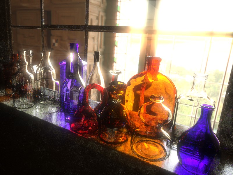

    Cristales lens flares reales
    Render con Indigo+violet 1 hora 22 min.
    -->escena de cgtalk. Los Lens flares sin postproducción, (salvo en violet)
    Iluminación con EXR (HDRI).

    Vaya, me gusta mucho el resultado.
    Está muy bien (aunque le falta tiempo de render). Es una pena que no se puedan conseguir esos brillos especulares solo con el sol yo intenté renderizar esa misma escena con luz del sol y al final tuve que desistir, porque en Indigo no se puede hacer eso.

    3dsmax Cristales lens flares reales
    Uera, qué chulada.
    Pues yo le veo un grano enorme.
    Independientemente de los aspectos técnicos enhorabuena Sangio. Tenía mucho tiempo sin ver algo tuyo, bueno de hecho, no recuerdo ahora mismo que fue lo último que vi. Ánimo.
    Buf, me gusta mucho el resultado.
    Gracias a mí también.
    Tienes toda la razón lo bueno es que indigoresumer permite completar el render.
    Lo malo es que tengo tantos igis que no sé cuál use para ajustar, en violet, y cuales fueron los ajustes que me arrojaron esos.
    Flares, que, a mí me gustaron a pesar del grano y los errores técnicos.
    Por eso. He preferido lanzar un render nuevo con peqs, ajustes y el doble de tama~o.
    Aunque mi portátil es Dual Core, me ha petado el render (como ustedes dicen)varias veces, el tam~o mayor que me permitió es 1500x 1000.
    Estoy en eso, ya pondré el render, aunque no sé si logre los flares del primer render, cuando ajuste el tóner mapping en violet. Gracias a todos por sus comentarios.
    Shazam, a veces me reprimo en subir algo.
    Por el excelente nivel del foro, para no desentonar.
    Pero tienes razón, trataré de poner siempre algo, aunque sea para obtener la ayuda de sus opiniones.
    Karras, ponte los pantalones. Gracias Berlín mantente unido.

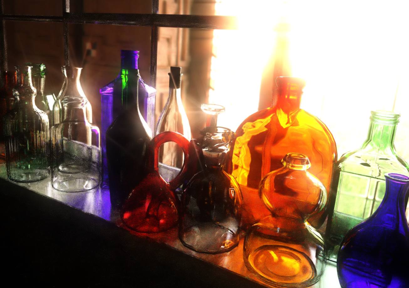

    Ya pondré el render, aunque no sé si logre los flares del primer render, cuando ajuste el tóner mapping en violet.
    Esos flares (como les llamas) los puedes conseguir fácilmente desde violet una vez terminado el render, ajustando el Glare y el Bloom. El primero es para los destellos en forma de estrella y el segundo para el halo.
    447
    Si gracias, aunque a veces no es tan fácil. Lograrlo, pues toma mucho tiempo actualizando los parámetros, aunque uses la imagen a la mitad (50%zoom).
    Y el efecto no es tan marcado como la imagen inicial, por más que ajuste el fulgor o destellos.
    Y el halo.
    Ver ejemplo.
    No sabría decirlo, pero tiene un no sé qué, que me encanta. Así está bien, me gusta. Hablo de la primera. Saludos.
