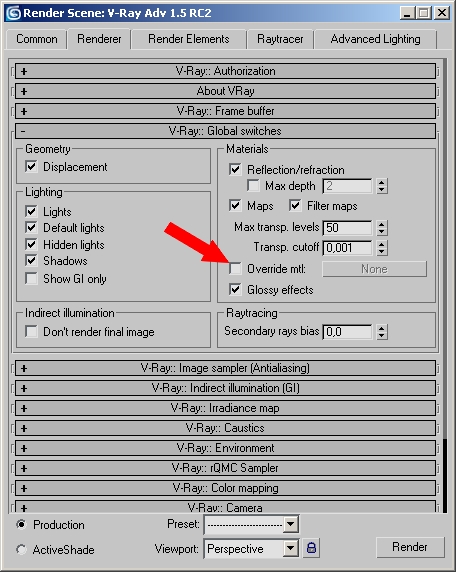

    Tienes que, activar la casilla override mtl (marcada en la imagen) y en el botón none poner el material que quieres.
    Eso hará que todos los objetos de la escena tengan ese material asignado.
    Para volver a los materiales anteriores basta con desactivar override mtl.

    Muchas gracias. Sabia que era por esa ventana, pero no tenía ni idea de que opción era, me lo apunto. Gracias otra vez.
