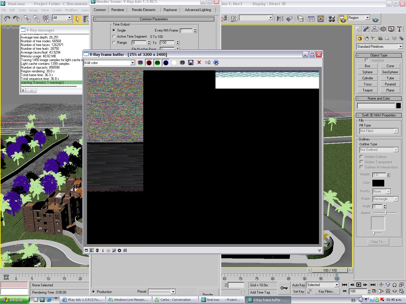

    Hola como tan pues tengo un problema que cuando género un render de 3200 me sale está imagen a ver si alguien sabe qué pasa uso Vray con frame buffer saludos y gracias.

    Hola he estado haciendo pruebas y solo me da cuando uso el frame buffer si lo saco normal no me da problemas alguien sabe por qué?

    Algunos equipos tienen ese problema, la gente de Chaos no ha encontrado el porque, dos ordenadores iguales misma configuración en uno va y en otro no, solución renderizar desde el max buffer en lugar del Vray buffer.

    Pues gracias por contestar y la única solución que encontré fue re-instalar el Vray y listo se solucionó todo. Saludos.
