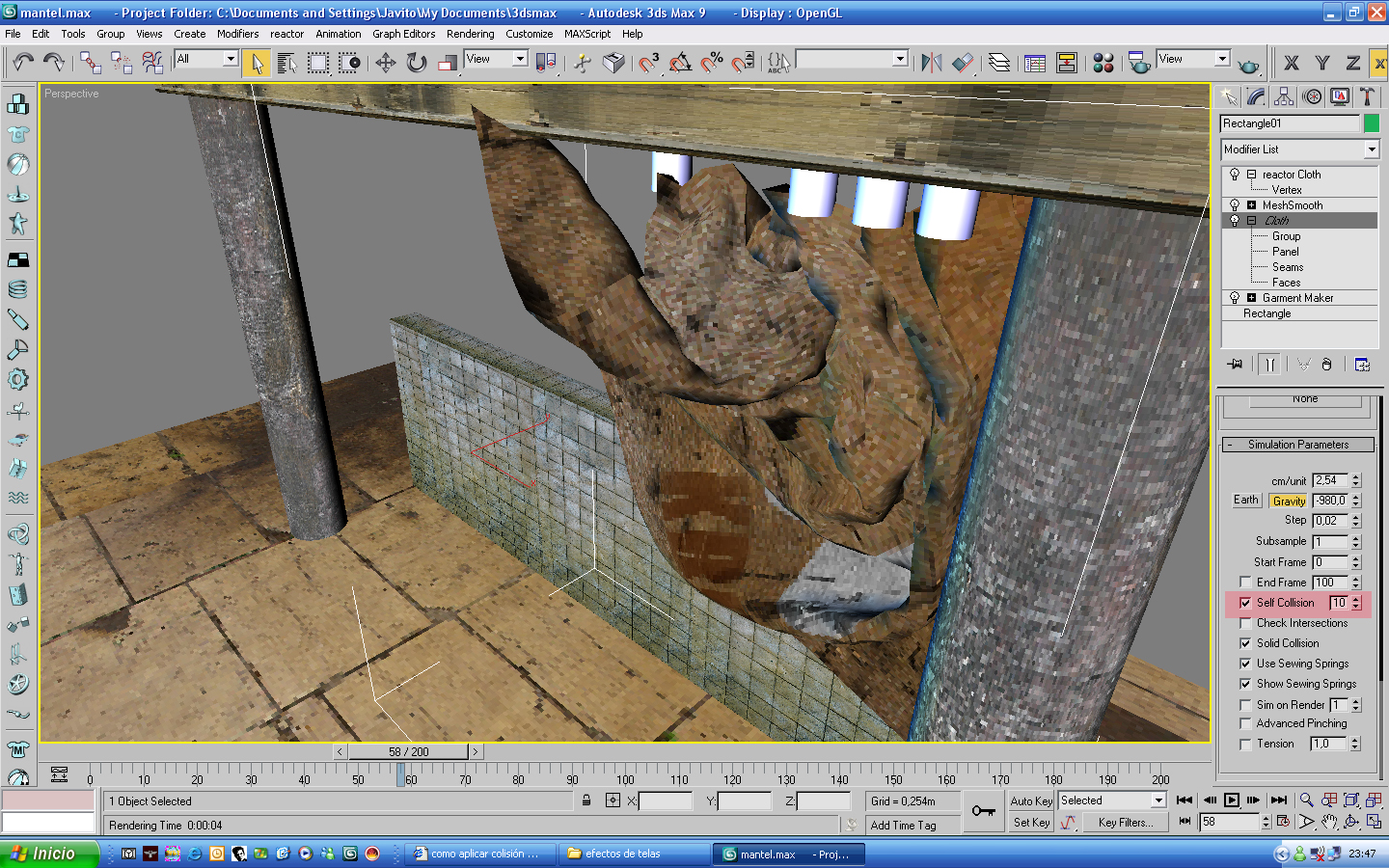

    Parece ser que, ya lo he conseguido. He marcado la opción: Self collision y le he puesto el máximo nivel (10) y a funcionado.
    Eso si se tira calculando las colisiones mazo de tiempo. Gracias.

    Así queda: gracias por la ayuda.
