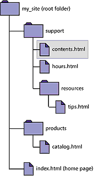

    Te copy pasteo la definición de rutas relativas/absolutas del manual de Dreamweaver. Creo que se entiende bien, y sino ya sabes. Rutas relativas al documento.
    Las rutas relativas al documento son las más adecuadas para utilizar con vínculos locales en la mayoría de los sitios web. Resultan particularmente útiles cuando el documento actual y el documento con el que se establece el vínculo se encuentran en la misma carpeta y es probable que vayan a permanecer juntos. También puede utilizar una ruta relativa al documento para establecer un vínculo con un documento de otra carpeta, especificando la ruta a través de la jerarquía de carpetas desde el documento actual hasta el vinculado. En las rutas relativas al documento se omite la parte del url absoluto que coincide en los documentos actual y vinculado, indicando únicamente la parte de la ruta que difiere.
    Para establecer un vínculo desde un archivo hasta otro de la misma carpeta, indique simplemente el nombre del archivo de destino.
    Para establecer un vínculo con un archivo situado en una subcarpeta de la carpeta del documento actual, indique el nombre de dicha subcarpeta, seguido de una barra diagonal (/) y del nombre del archivo de destino.
    Para establecer un vínculo con un archivo situado en la carpeta padre de la carpeta del documento actual, introduzca./ delante del nombre del archivo (donde. Significa un nivel por encima en la jerarquía de carpetas.
    Por ejemplo, supongamos que tiene un sitio con esta estructura.
    (Aquí va la figura 1).
    Para establecer un vínculo desde contents.html hasta otros archivos.
    Para establecer un vínculo desde contents.html hasta hours.html (ambos archivos se encuentran en la misma carpeta), el nombre de archivo será la ruta relativa: hours.html.
    Para establecer un vínculo con tips.html (en la subcarpeta llamada recursos), utilice la ruta relativa recursos/tips.html.
    Cada barra diagonal (/) representa un nivel por debajo en la jerarquía de carpetas.
    Para establecer un vínculo con index.html (en la carpeta padre, un nivel por encima de contents.html), utilice la ruta relativa./index.html.
    Cada./ representa un nivel por encima en la jerarquía de carpetas.
    Para establecer un vínculo con catalog.html (en una subcarpeta distinta de la carpeta padre), utilice la ruta relativa./products/catalog.html./ sube a la carpeta padre, products/ baja a la subcarpeta products.
    Nota: si el archivo es nuevo, guárdelo antes de crear una ruta relativa al documento, pues ésta no es válida sin un punto de partida preciso. Si crea una ruta relativa al documento antes de guardar el archivo, Dreamweaver utilizara temporalmente una ruta absoluta que comenzara por archivo, hasta que guarde el archivo. Cuando guarde el archivo, Dreamweaver convertirá la ruta archivo, en una ruta relativa.
    No es necesario actualizar las rutas relativas al documento entre archivos que se mueven como un grupo (por ejemplo, al mover una carpeta completa, de forma que todos los archivos de esa carpeta conserven las mismas rutas relativas entre sí). Sin embargo, cuando se mueve un archivo individual que contiene vínculos relativos al documento o un archivo individual que está vinculado en relación con el documento, no necesitara actualizar esos vínculos. Si mueve o renombra archivos utilizando la ventana sitio, Dreamweaver actualizara automáticamente todos los vínculos relevantes.
