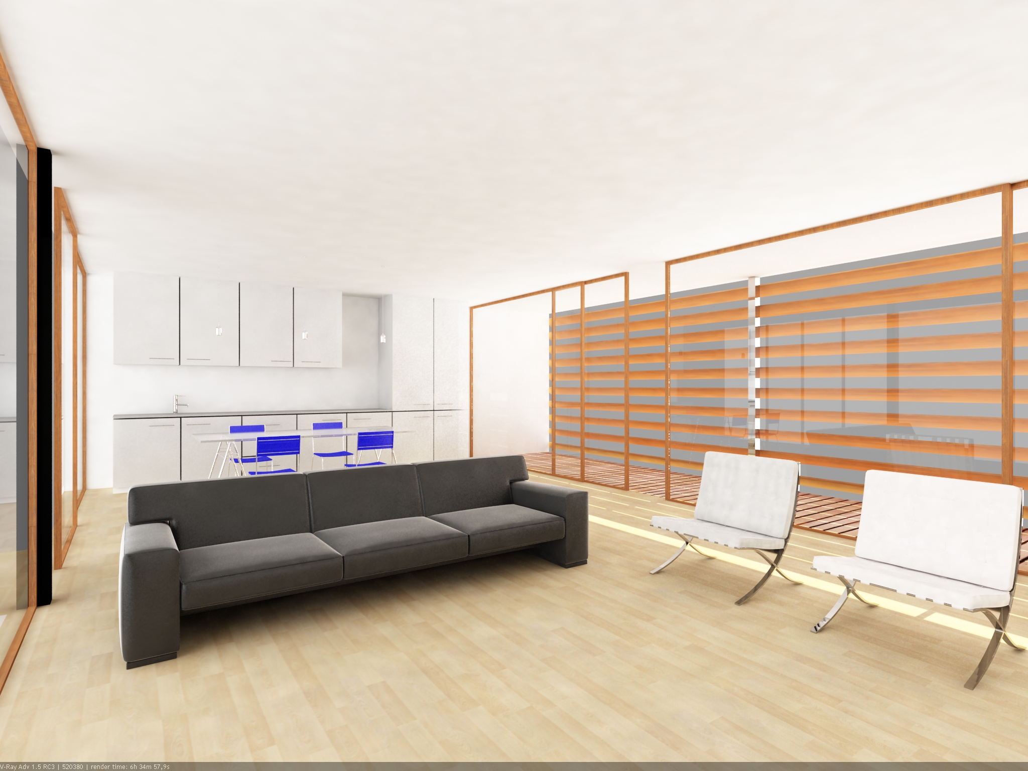

    Hola amigos, cuelgo aquí un render que he hecho porque me sale con muchas manchas. Al principio me salían muchas más, pero al subir las subdivisions de las luces Vray y del foco direccional se ha mejorado bastante, pero aun así está mal y eso que ya las he subido a 50. Si las subo más hará que el render me tarde aún más de lo que ya me ha tardado. Es normal que me tarde 6 horas? No estamos hablando de ordenador malo, pero es que, me acojono cuando veo imágenes en el foro y ves el tiempo de renderizado y son apenas minutos y yo tardo horas. Adjunto archivo para ver si alguien me puede decir que tengo mal y que me puede hacer bajar el tiempo de render. Gracias.

    Aquí te mando el archivo, así lo configuraria yo, te baja algo el tiempo de render. Saludos.

    Cuando pones Vray lights para simular la luz que entra por las ventanas aumenta demasiado el tiempo de render ya que tienes que, aumentar mucho las subdivisiones de las luces. Si las quitas y lo iluminas solo con global ilumination te baja mucho el tiempo, el problema es que queda mejor si pones las Vray light.
    Es normal las 6 horas que te avientas con este render según las configuraciones que tienes, si pruebas como te las puse, chance te hagas un poco menos. Espero te haya ayudado un poco y que pronto postes un nuevo render, igual y trata de sacarlo más pequeño, pues como son de prueba no es necesario que lo saques tan grande. Saludos.

    Muchas gracias, probaré a ver cuándo te me baja el tiempo.

    Ya está, cambiando a Light Caché y tal me reduce el tiempo de render a menos de una hora ya que puedo bajar las subdivisions de las luces sin que me salgan manchas. Muchas gracias, no era problema de ordenador sino de parámetros.
