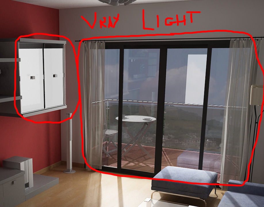

    Hola a todos, estoy con una escena a la cual le he aplicado 2 Vray Light. El problema viene cuando renderizo la escena y se refleja la Vray Light en el cristal del las puertas del mueble de la izquierda (también se me refleja otra Vray Light que está justamente en frente, colocada en una puerta), ¿alguien sabe que hacer para que no salga reflejada en ese cristal? Gracias y saludos.

    En las opciones de la Vray Light tienes que marcar la casilla de invisible.

    No, así se seguirá viendo. Lo que tienes que hacer es desactivar la opción affect Specular de la Vray Light, activa por defecto (doy por hecho que la luz ya la tienes en invisible).

    Los dos tienen razón.

    Bueno, acabo de probar lo que dice caviar y tiene razón, al desactivarla desaparece de esa reflexión. La casilla invisible ya la tenía activada, con esto desaparece de la escena, pero en una reflexión sigue presente. Gracias a todos y saludos.
