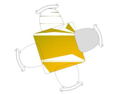

    Qué tal gente, pues con eso que me cambiaron el AutoCAD de versión, del 2004 al 2008, me ocurre el siguiente problema, al aplicar un hacth de forma gradiente (con dos colores) no me sale bien, sale con partes donde no pone el hatch y otras partes si (como se ve en la imagen).
    Cabe mencionar que solo me sucede al aplicar el gradiente con el hacth normal (solido) al parecer no pasa esto, ya estuve buscando y no he encontrado nada, tal vez hay alguna opción donde se pueda configurar esto, no creo que solo sea de resolución de pantalla ya que, al hacer un previo de la impresión y al imprimir sale igual. A ver si alguien me echa un cable con este problema.

    La única explicación que le encuentro es que estés intentando hacer el sombreado marcando un punto interior del contorno y al ser un contorno un tanto irregular y quizá un bloque, el programa no sea capaz de detectarlo bien, intenta hacer previamente un contorno mediante una polilínea y selecciónalo a la hora de hacer el sombreado, si te sigue ocurriendo, entonces no le encuentro explicación. Saludos.

    Comprueba que no estés trabajando muy lejos del 0,0, que AutoCAD es muy puñetero con esto para los sombreados.

    Otra cosa que puede estar sucediendo es que, al tener traslapes entre objetos te genera una interferencia, la opción que te da Frank solo es buena y por lo regular se soluciona.
