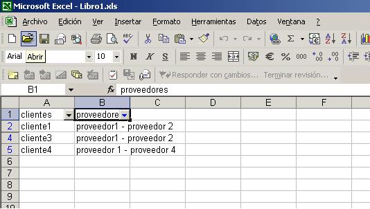

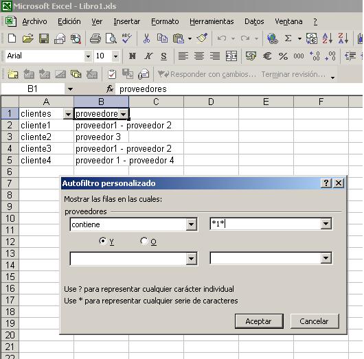

    Hola Gekonidae, no sé si he entendido bien tu duda, yo la he interpretado así, en una columna tienes a tus clientes y en otra a los proveedores (mi duda es que no sé si en la misma celda los tienes a todos o tienes una celda para cada uno).
    Bueno yo he tomado como si los tuvieras a todos en la misma celda, entonces yo lo haría de esta manera:
    1.- Seleccionando las celdas del encabezado de tu tabla (conteniendo clientes y proveedores), vas al menú datos/filtro/autofiltro. Entonces veras que en esas celdas seleccionadas aparece a la derecha una flecha.
    2.- Esta flecha es un desplegable que si lo activas te aparece una opción llamada (personalizar. A continuación te aparece un menú, en la primera casilla te aparecen las opciones de filtro, escoges contiene, y en la otra casilla pones entre asteriscos (ej. *proveedor 1*) el proveedor que buscas (con el nombre completo o solo parte. *const*, de este modo te aparece todo lo que lleve const).
    3.- Le das a aceptar y te sale el resultado del filtro. Observaras que en la columna de la izquierda indicativa del número de filas se pone azul, eso te indicara que tienes un filtro ejecutado. Puedes combinar los filtros como quieras, en columnas diferentes. Para quitar el autofiltro lo haces desde el desplegable o datos/filtro/mostrar todo, más cómodo cuando tienes varios filtros hechos.
    No sé si es esto lo que necesitabas.

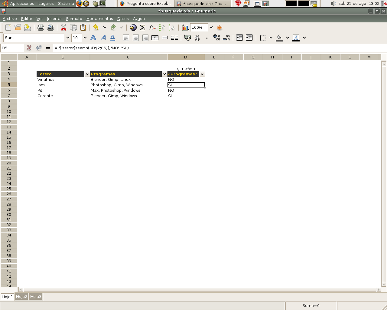

    Similar a lo que propone negrasombra, puedes añadir una columna que diga si cumple el criterio que buscas y luego usar autofiltro.
    Te añado una captura. Fíjate en la fórmula que determina el si o el no.
