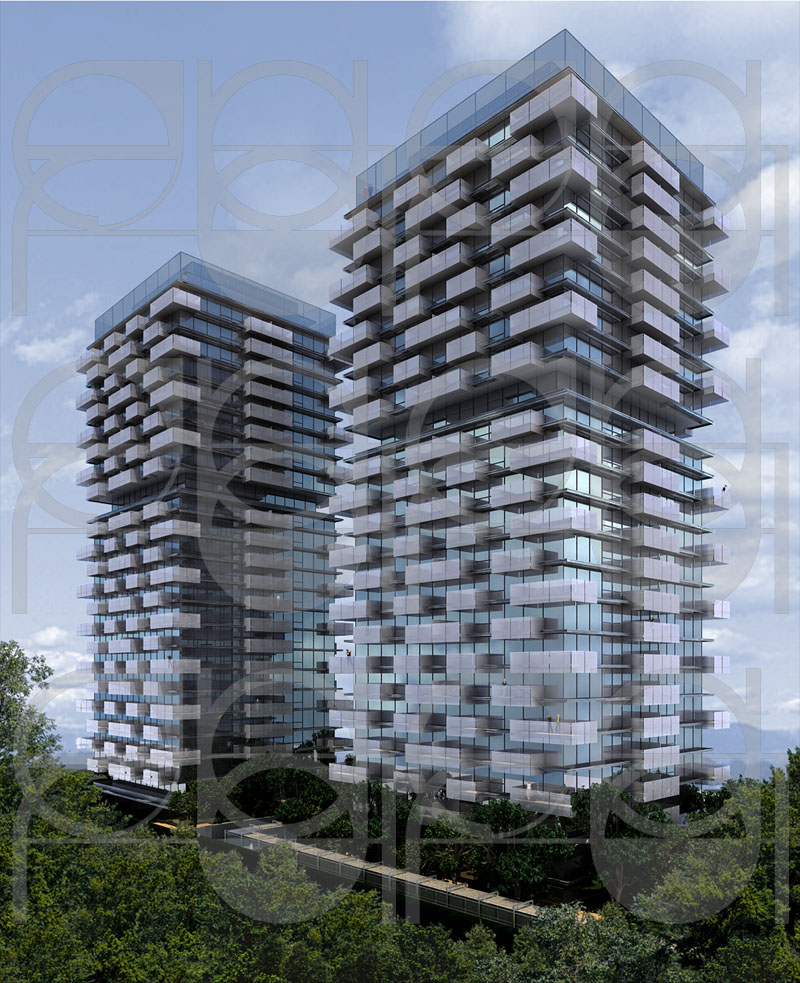

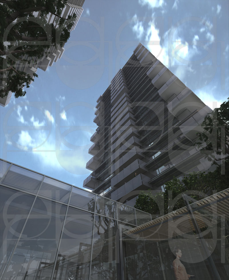

    Bueno, aquí os dejo mi primer proyecto en el nuevo estudio de arquitectura en el que estoy, espero que os guste. Utilicé max 9, Vray y Adobe Photoshop, un clásico. Saludos a todos y espero vuestros comentarios.

    Esa 2da imagen con otro fondo estaría de muerte hombre, el diseño es interesante, y las imágenes muy buneas, le quitas tanta marca de agua para apresiarlo mejor.
    pelonis
    5,618
    Torres
    El segundo encuadre es muy interesante, aunque la imagen te ha quedado un poco gris y plana. La primera, aunque más convencional, está mejor en eso, como dice jakoss, las marcas de agua tampoco ayudan. Saludos.

    Tienen muy buena pinta y la posición de cámara de la segunda imagen me parece interesante, me gustaría ver las imágenes sin tanta marca de agua. Un saludo.

    Buenas Rman. Yo las imágenes las veo bastante bien, pero siempre se pueden mejorar, aunque si pagas la cena que me debes las veré perfectas. Saludos.

    Coincido con los comentarios, las marcas de agua entorpecen la observación del conjunto. Y el fondo de la segudna imagen parece el Blue Sky Studios.jpg que venia en el 3d Studio de dos.
    Los árboles de la segunda imagen están hechos con algún generador?

    Buen trabajo lástima que las marcas de agua no nos permiten disfrutar mejor del trabajo.

    Muy guapas, coincido con lo de las marcas de agua. Buen trabajo.

    Buenos días a todos. Muchas gracias, me alegra que os guste, os voy a dejar las imágenes con menos marca de agua, a ver qué tal.
    Molok, tienes razón en cuanto a la segunda imagen, pero esa perspectiva fue de última hora y no me dió tiempo a retocarla mucho más, por eso esta menos cuidada que la primera. Saludos.

    Me gustan mucho, pero coincido con Molok, el encuadre de la segunda me gusta, pero te ha quedado muy gris, me gustaría que tuviese un poco más de color.
    Enhorabuena por el trabajo.

    Muchas gracias Paula, el caso es que este proyecto esta ya macrocerrado, en el siguiente intentaré mejorar y solventar esas cosas, pero es que, no tenía mucho tiempo, ni la estación de trabajo que me han puesto ahora, solo un PC normal, y tardaba cantidad en hacer una prueba de nada.
    Bueno, excusas, a ver cómo sale el siguiente.
    Cambiariais algo más?

    Genial. Cuánto tiempo se tardo el render? Que antialiasing utilizaste? Que tipo de iluminacios tiene? Felicidades.

    Muchas gracias spawn666.
    Tiempo no me acuerdo, pero alrededor de las 4 horas.
    El antialiasing fue adaptive subdivisión (-1/2) con filtro Catmull Rom.
    Y la iluminación que tiene es una Vray Light esférica como sol, y un HDRI de entorno. Irradiance map y QuasiMontecarlo con 6 rebotes. Saludos.

    Pues están geniales, me gusta el acabado y me gusta la posición de la cámara en la segunda fotografía.
    Cambiaríais algo másí.
    El cielo de la segunda imagen, y la mujer que hay en la parte baja (de esta misma imagen) que parece una pegatina en el cristal.

    La mujer de la segunda imagen, parece una aparición fantasmagorica.

    Si yo también la quitaría o la pondría con opacidd 100, pero eso fue cosa de los jefes, que les molan así, esa es mi lucha compadre. Pero bueno, intentaré imponerme, aunque ya sabes que donde hay patrón.
    De todas maneras, este proyecto ya sé queda así, todas vuestras sugerencias irán para el siguiente, aunque este tardara, ya que se están haciendo planos todavía, sin definir todo. Saludos y gracias.
