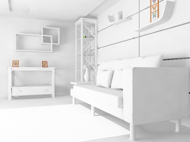

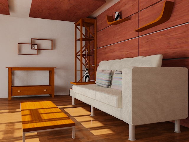

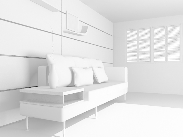

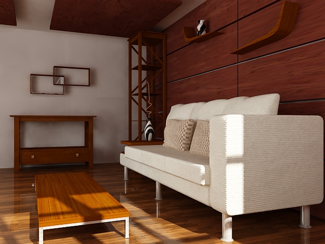

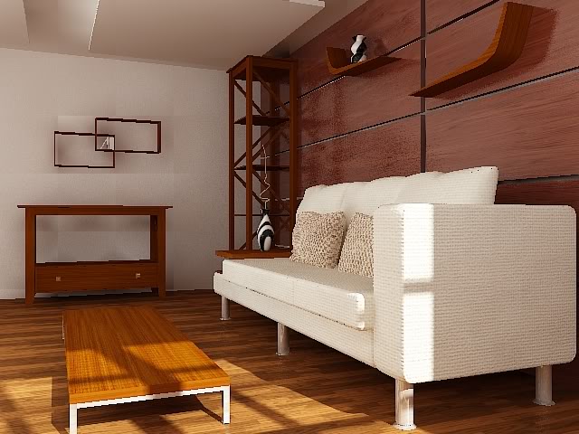

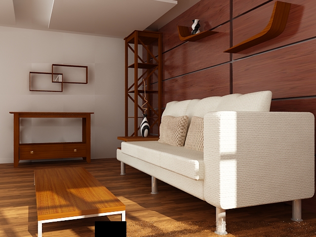

    Hola a todo cordial saludo. Bueno quiero poner algunos render de un interior en el que estoy trabajando hace ya algunas semanas o meses ji, espero poder recibir su ayuda, críticas constructivas o sugerencias, para poder hacer de este un trabajo bien terminado, muchas gracias de antemano.
    Pongo varios renders desde que empecé con la iluminación y a medida que iluminaba iva metiendo algunos objetos nuevos.
    Esta última es lo que he logrado con ayuda me muchas lectura ji, aunque sé que todavía le falta mucho estoy muy animado ya que en mí concepto se ve bonita, bueno amigos de antemano y por adelantado muchas gracias por todo lo que venga de aquí en adelante.

    Ánimo, que si ese es tu primer intento, no me imagino lo que te queda por demostrar en cuanto vayas aprendiendo cada día.
    Enhorabuena.

    Felicitaciones, la verdad es que están bastante bien para ser un primer trabajo, cuidaría un poco más las texturas de madera de las tablas de la pared y de los adornos de madera, la del piso está muy buena, pero opaca la calidad de las otras. Mejoralas y la imagen ganara muchísima calidad. Saludos y bienvenido.

    Me quedo con el cuarto render. Está muy bien. Sigue así. Se ve que promete. Te felicito.

    Te quedo muy bien, espero sigas poniendo más trabajos.

    Está muy bien el render hay la llevas.

    Hola a todos. Muchas gracias por sus comentarios, la verdad es que esto hace que me motive mucho más a seguir trabajando en mí interior, espero poder poner algunos renders más para que vean cómo va quedando, de nuevo muchas gracias, hasta pronto.
    Pos.: en cuanto a lo de la madera me ha quedado un poco grande algún consejo o truco, graxx.

    Hola he estado probando algunos materiales y pues la verdad no sé si se ve mejor o peor ji, me gustaría saber su opinión, graxx.
    Esta en una calidad muy baja es solo para probar.

    Vaya, menuda mejora. Tiene muy buena pinta, la iluminación se ve muy buena. A ver si tiras un render con calidad para verlo. Un saludo.

    En estos momentos estoy sacando un render con calidad, pero tengo problemas con algunos cuadros que me salen en la pared del fondo por las repizas, tengo entendido que puede ser por subdivisiones, pero las he subido bastante y tampoco se resuelve, en la escena tengo dos Vray Light cada una tiene 30 de subdivisiones, tengo una directlight, que también tiene 30 de subdivisiones, y en Light Caché las subdivisiones están en 1000, entonces que puede ser alguien por favor que me lo diga por favor graxx.

    Si puedes monta una muestra para decirte con más exactitud, pero por lo que comentas puede ser cuestión de muestras del image sampler que estés utilizando y no de las subdivisiones de la luz. Saludos.

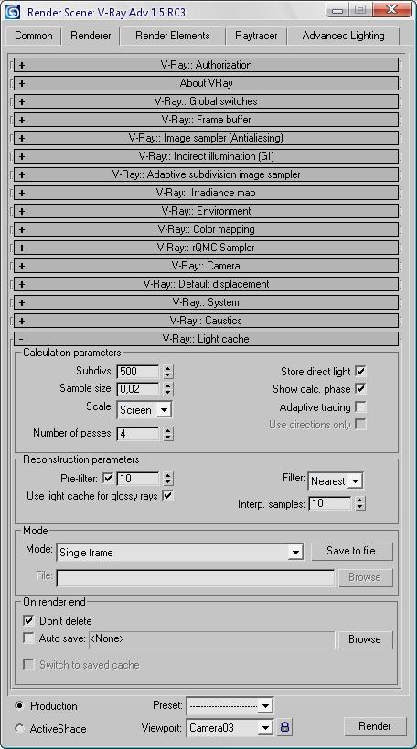

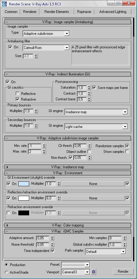

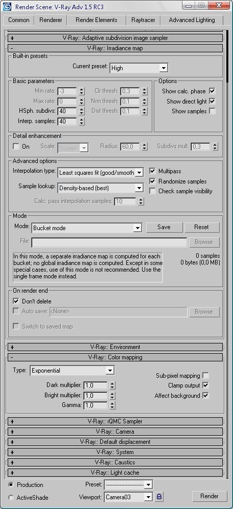

    Ole saludo cordial. Hace rato que no pasaba por aquí, bueno pues a qui pongo mi configuración de Vray para el interior a ver si alguien le da con el chiste de quitar esos cudritos de la pared y pues cualquier otro arreglo, de un vez, muchas gracias a todos.

    Bueno, te recomiendo que pongas en el adaptive subdivisión de 0 a 3, y el Light Caché súbelo a 1000, eso debería resolver cualquier problema con la calidad del muestreo. Por otra parte, no es necesario que tengas high en el IRR, selecciona medium y sube el hsph a 60, si el tamaño de la imagen es grande, después de seleccionar medium, selecciona custom y ponle -5 y -3 para el mínimo y máximo respecivamente, esto te bajara el tiempo de cálculo y no afectará en casi nada la calidad de la iluminación solo si la imagen es grande (1200 por 900 o más), si no es muy grande deja los valores del mínimo y máximo como están.
    Espero que esto te ayude, y me gustaría ver el resultado a ver cómo te va compañero. Saludos.
    Edito: se me olvido comentarte, quita la opción de Nmr thres en el adaptive sudivisión y cambia el valor en el adaptive randomized Quasi Monte Carlo a 0,002.

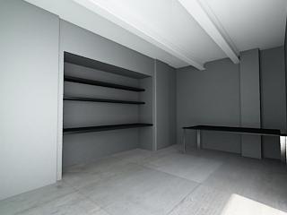

    Hola, pues veo tu trabajo y me parece muy bueno, yo ando incursionando apenas en estoy del Vray y tengo un problema que no he podido solucionar, opte por copiar totalmente los parámetro de tu render y aún sigo teniendo el problema, me aparece muy oscuro el render. Tegno la 2 Vray Light con 7 de multipliear y 30 de subdivisiones, y si le subo el multiplier me quema la escena, que hago?

    También me pregunto si no tiene relación que importe el modelo de AutoCAD y le ponga en reescalar en metro? Y que eso haga que haya variantes en los parámetros de Vray.
