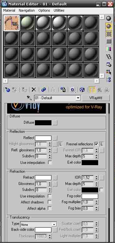

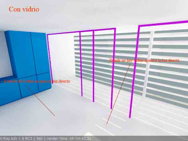

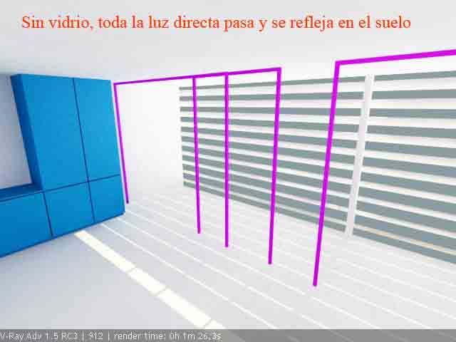

    Hola amigos, no consigo resolver este misterio. He modelado ventanas con 3dstudio y he puesto material de vidrio, pero es curioso que la luz directa no pasa por el vidrio (adjunto renders), al parecer solo pasa la luz difusa, ¿porque?

    ¿Has probado a quítarle al vidrio la propiedad de arrojar sombras? Saludos.

    No se supone que se la tiene que poner? Afectar sombras.

    Bueno, yo me refería a las propiedades del objeto, no a las del material. En el material, si es verdad que tiene desactivado affect shadows, no me había fijado. Yo suelo hacerlo de la primera forma casi siempre.

    Gracias, tocando tocando he encontrado en propiedades cast shadows lo cual ya hace que funcione bien. No sé si era esa vuestra solución, pero a mi por suerte me da resultaro, aunque espero que después no traiga consecuencias, gracias.

    Desactivar cast shadows, en propiedades, es justo lo que te decía.
