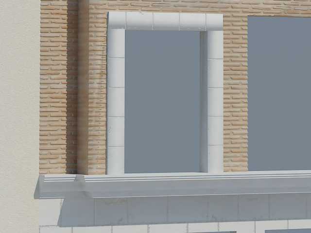

    Hola a todos. Estoy intentando poner una textura de piedra yagueda a una jamba de una ventana. Quiero que se note el relieve en la junta y con el Bump no me gusta cómo queda.
    He puesto un mapa de desplazamiento, pero me hace unas sombras raras.
    Que hago mal, como lo puedo solucionar?
    Para aclarar unas cosas, uso el max9, Vray 1.5 rc3 y en Color Mapping uso Reinhard. Un saludo.

    El estilo de la jamba no es muy complicado. Yo probaría a modelar y darle a las juntas un pequeño bisel. El efecto de las sombras quedaría mucho mejor y así podrías darle la orientación que quisiese al despiece.

    Coincido con andalbrue, creo que sería mejor darle el desplazamiento a los ladrillos de la pared que tienes de fondo, mejoraría un poco la calidad de la textura, está un poco borroso.
    Me gusta cómo te ha quedado la base de la ventana, espero ver algunos avances de la escena o el modelo. Saludos.

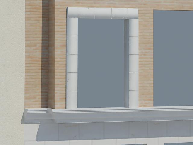

    Ok, luego cambio las jambas por unas modeladas, pero porque me salen estas sombras tan raras cuando le aplico el desplazamiento?
    Además, si os fijáis, le he aplicado desplazamiento al ladrillo y también me saca unas sombras raras en forma de triángulo.
    Esto me está volviendo un poco loco y no sé cómo se quita.
    Alguna sugerencia? Un saludo.

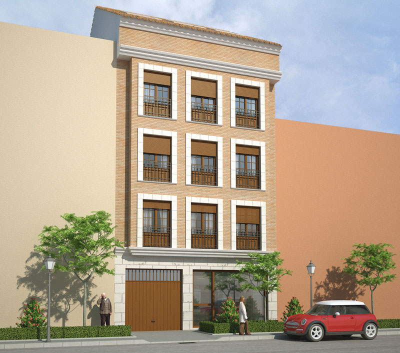

    Hola a todos, os dejo una imagen de cómo quedo al final la fachada. Al final no le he puesto desplazamiento a las jambas ni al ladrillo porque me salían manchas raras, véanse las imágenes subidas antes, y las he renderizado con Bump.
    Qué os parece? Un saludo.
