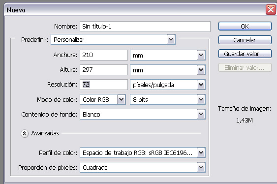

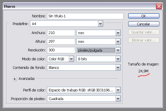

    Te recomiendo que para enterarte bien de este tema abras un nuevo documento de Photoshop. Vamos a abrir un documento tamaño a4 a 300 dpi, veras que la cantidad de información que ocupa es unos 24 megas.
    Después abrimos el mismo ducumento a4 pero a 72, y verás que ocupa un mega y pico, evidentemente es mucha menos información y calidad de imagen, aunque el tamaño de salida sea el mismo.
    Esto quiere decir que el documento de a4 a 300 dpi lo podrás ampliar unas 24 veces en tamaño y seguirá teniendo una apariencia similar al de 72 dpi en un a4.
    Piensa en un café con leche, con una determinada concentración de café, en la que el café es la definición de la imagen, cuánta más lo diluyas menos definición tienes.
