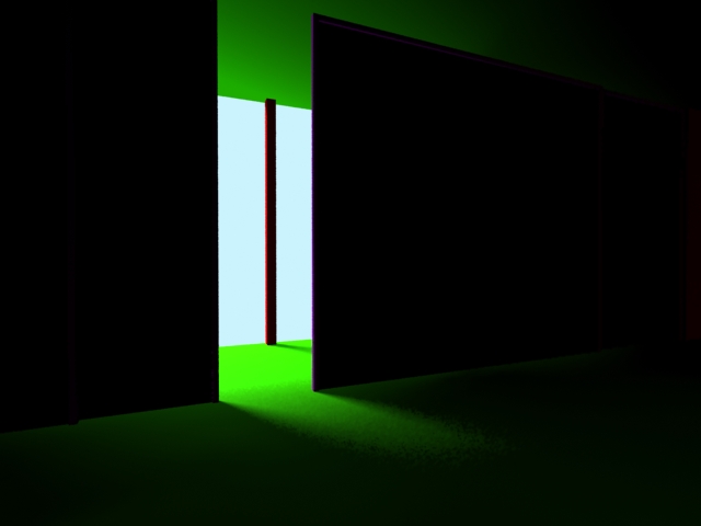

    Hola tengo un problema y me urge resolverlo ya que tengo la entrega muy pronto. Resulta que yo modelo en AutoCAD y paso a 3dstudio y al poner material de vidrio este me sale negro y no deja pasar la luz a pesar de que el material esta correctamente configurado. No sé si es un problema de modelado y exportación por hacerlo en AutoCAD o de configuración del Vray 1.5 rc3. He probado también a modelar con el 3dstudio el objeto que después quiero que sea el vidrio de la ventana y mejora un poco ya que deja pasar la luz, pero el cielo aparece de color negro, aunque tengo puesto el color del background azul. Adjunto fotografía del problema y archivo de 3d para ver parámetros Vray. Un saludo y gracias.

    Tienes un problema de normales en los vidrios, y a través de ellos se ve negro por que le has dicho al override del Vray que se vea negro, pon una imagen de fondo en vez del color y verás.
