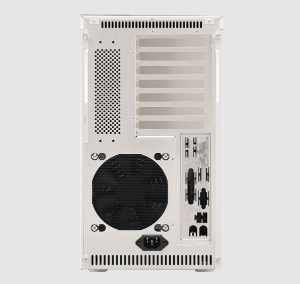

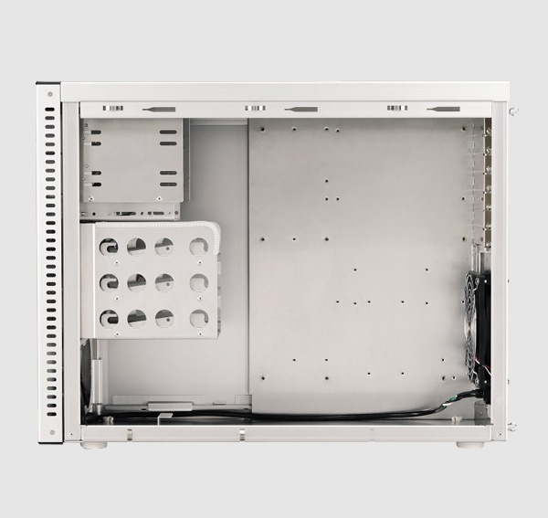

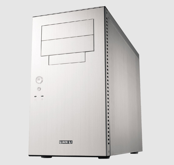

    Increíble, pero cierto, el truco de quitar la tapa da muy buenos resultados, incluso mejores que muchos sistemas intergalacticos de canalización de aire que se quieran poner. Yo estoy esperando mi nueva caja de CPU, una Lian Li que he pedido por capricho. De todas formas, esta misma marca tiene una caja relativamente económica para la franja de precios en los que suele moverse. Me refiero a el PC-a05, tiene una disposición de componentes muy fuera de los común, pero lo que más me llama la atención es que la dirección del aire no va en la dirección habitual de delante a atrás sino de atrás a delante. Cosa muy simple, pero por lo que he leído muy efectiva ya que el primer chorro de aire fresco se lo lleva el disipador de la CPU, que si además montamos un Zalman cPNPs 9700 o un Noctua nh-u12 que harán correr más el aire en dirección al frontal unido a que la fuente de alimentación está muy alejada de la CPU seguro que se consiguen muy buenas temperauras.
