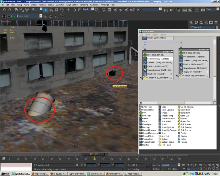

    Hola, tengo una pregunta a ver si alguien me la puede contestar puesto que llevo tratando varios días para poder solucionarla y nada.
    Tengo una escena donde, para dispersar objetos aleatoriamente, utilicé un PFSource y las partículas son dadas por unas geometrías, el problema es que, al colisionar con la geometría de la escena las partículas se meten dentro de ellas, y si le subo el rebote al deflector pues salen volando.mando un pantallazo para que se pueda entender mejor la cosa, gracias.

    No soy muy entendido en partículas (casi siempre que tengo que configurar algún sistema me toca mirar algo en f1), pero. ¿has probado con speed by surface?

    Eso sucede porque las instancias de las partículas, no reconocen su malla, es decir rebotan en su pivote y no en su superficie.
    El pack Particle Flow tools: box#3 profesional trae un módulo para hacer eso, no es sencillo, pero se puede, de hecho, trae una escena de ejemplo que lo resuelve. http://www.orbaz.com/products/Particle Flow/box3/.

    Prueba aumentar un poco el valor del separation dentro del operadopr position object, puedes jugar también con distinct points only para limitar la cantidad de puntos que emiten partículas.

    Perdón no había entendido la pregunta, olvídate lo que te dije.
    -alguien sabe dónde hay algún manual o información del Particle Flow tolsbox 3? Digo aparte de las escenas que vienen de ejemplo, saludos.

    Por que no pruebas con Reactor? Para colisiones es lo mejor. Saludos.
