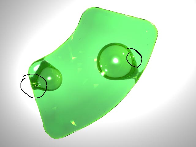

    Saludos al pueblo 3dpoder. He de agradecerles todo su conocimiento, ya que aquí he encontrado un sinnúmero de respuestas a dudas que he tenido en la elaboración de varios proyectos.
    Ahora mi pregunta va así. Estoy creando una suerte de gel con unas esferas adentro, cada esfera tiene una omni light adentro y afuera otra omni, el problema está en que en algunos puntos del gel en el render aparecen unas manchas negras y no he encontrado como corregirlo, he movido casi todos los parámetros del material, que, por cierto, es de Mental Ray, sin resultado.
    Agradeciendo de antemano su tiempo.
    Adjunto una imagen para más claridad.

    Ya encontré la solución, era una idiotez, si a alguno le resulta este problema es solo retirar la selección en las opciones de render, de video color check.
    Una tontería, pero, pero ahí seguimos descubriendo vainas al 3d.
