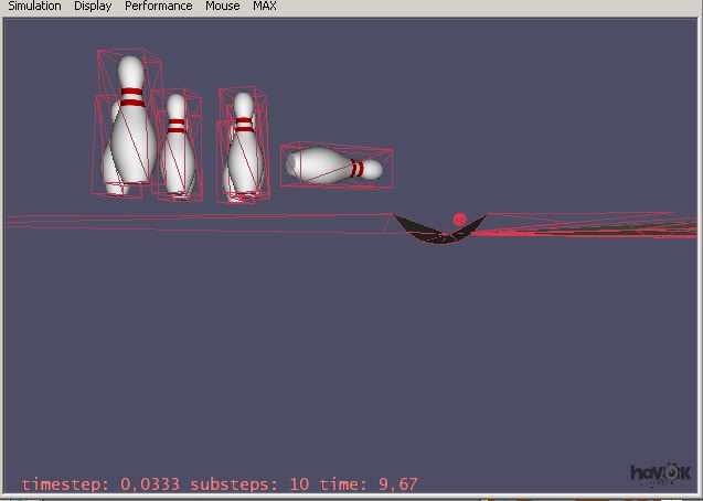

    Buenas. Intento hacer una bolera, pero cuando voy al Reactor para simular el lanzamiento de la bola contra los bolos, me hace algo raro. Todos los objetos se mantienen a cierta distancia del suelo. Si pongo estos objetos cerca del suelo, al simular, se separan (parece que se pongan a levitar), si los pongo alejados, caen, pero a una cistancia del suelo.
    He probado en los ordenadores de la academia donde estoy y pasa lo mismo.
    He probado diferentes tipos de simulación de geometría (lo de Convex y Concave) y que si quieres arroz.
    Si pongo los bolos con el inactive, parece que va bien, pero al recibir el impacto, los bolos que no caen al hoyo, se ponen a levitar, además de que la bola no toca el suelo ni por error, y si va hacia los huecos, pues ni se mete.
    He probado con otra geometría a ver si es que es que este mal echa la pista o algo, e incluso con dos simples cubos, se quedan sin tocarse.
    Le he preguntado al profesor, y lo he vuelto loco.
    Lo peor, es que una vez me ha salido bien, aplicando el use proxi Mesh. Pero eso, una vez. Al repetirlo, ya no funcionaba. He comparado el que me ha salido bien, con los demás, y no ve ninguna diferencia, incluso repitiendo paso por paso, ya no me sale.
    Por favor, a ver si alguien me explica por que pasa esto, que lo necesito para un proyecto. Gracias.

    Hola cielorojo, tal vez este mensaje te servirá al menos para resolver lo de la dstancia entre los objetos. curiosidad acerca de Reactor - Foros 3dpoder..

    Gracias. Si que era eso lo que me traía de cabeza. Finalmente lo solucioné de forma casera, pero bueno es conocer esa propiedad. Gracias.
