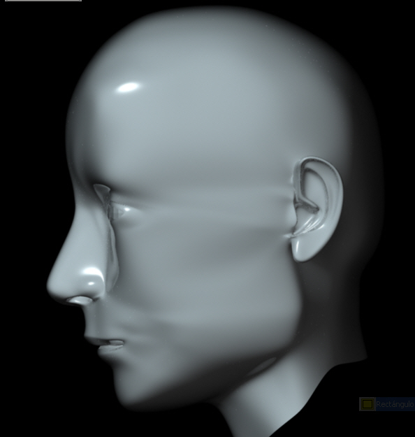

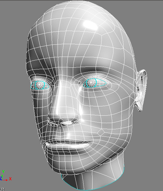

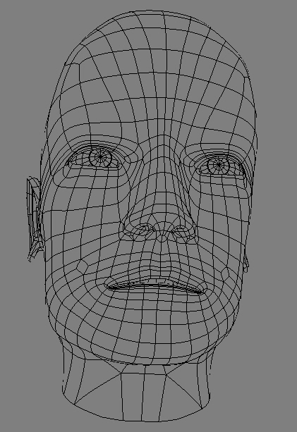

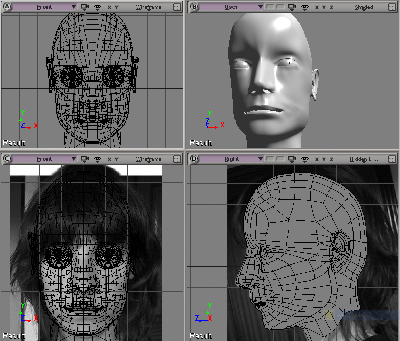

    Nunca me había puesto en la tarea de realizar una cabeza realista, pero ya que nuestra compañera Paula asedio a ser modelo, me puse en la tarea de tratar de hacer su cabeza, pero me lo puse aún más difícil, estoy interesado en aprender algo de Softimage por eso la modelare y trataré de terminarla íntegramente con ese programa, quiero que le den una mirada para ver que se le puede ir corrigiendo antes de empezar a aplicarle texturas y materiales, y si alguien a trabajado con XSI le agradecería unos consejos.

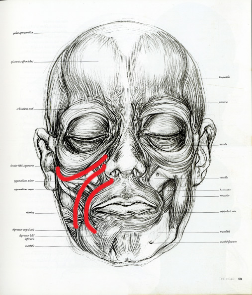

    ¿Podrías poner unas capturas sin suavizado? Hay algunas zonas que no me acaban de convencer, sobre todo la zona que se encuentra entre el labio superior y la base de la nariz, ya que, creo que la malla debería adaptarse mejor a la forma de los músculos de esa zona de la cara (te pongo una imagen para que entiendas mejor lo que digo), y de perfil, da la impresión de que está un poco caótica la malla en ciertas zonas (habría que verla sin suavizado).
    Y corrige esa especie de cuadrado que te ha quedado en ambas mejillas cerca del labio (causado quizás por un par de vértices sin soldar, o algo así).
    Por lo demás, creo que va bastante bien, sobre todo para ser la primera. Aun así, cuidado con las referencias, ya que incluso las que había puesto yo, no estaban del todo correctas, me estoy dando cuenta ahora que empiezo a modelar (sobre todo en la zona de los ojos) así que, he tenido que corregirlas sobre la marcha. Un saludo. Un saludo amigos.

    La intención es buena, pero esta flojo de momento. Problemas de proporción en el cráneo, la oreja tiene un aspecto muy poco orgánico, toda la zona que rodea los ojos y nariz también necesitan trabajo.
    Ponle más énfasis a la estructura osea, pareces estar intentando copiar algo superficialmente según se ve, sin haber entendido los principios. Documentate mejor, en los libro de cabezas de loomis encontraras mucha información útil.
    Paula es muy guapa y original, deberías haber intentado una cabeza más genérica.

    Es cierto que hay gente que en la vida real se ve muy bien, pero al pasar al 3d hay demasiado detalles sutiles y difíciles de representar. Por ende, no sale parecido o sale feo.
    Te diría más que nada que tengas cuidado con la boca y la frente que es lo que veo más incorrecto.

    Muchas gracias por sus críticas, hacer la cabeza de Paula es más difícil de lo que parece más que todo por que las fotografías de referencia no cuadran por más que las intento alinear y también hay unas pequeñas asimetrías a ambos lados de la cara que no e querido reflejar en el modelo por el momento, me he tenido que imaginar algunas formas, ya sé que la malla no es muy perfecta, pero es que, me guié de un tutorial donde mesclaban triángulos y por lo tanto creo que este modelo no lo utilizare para animar, más adelante la empezare de cero y tendré muy en cuenta los edges loops por el momento este lo utilizare para practicar con el cabello y la textura de la cara quien quita y me queda igualita, otra imagen sin el suavizado.
