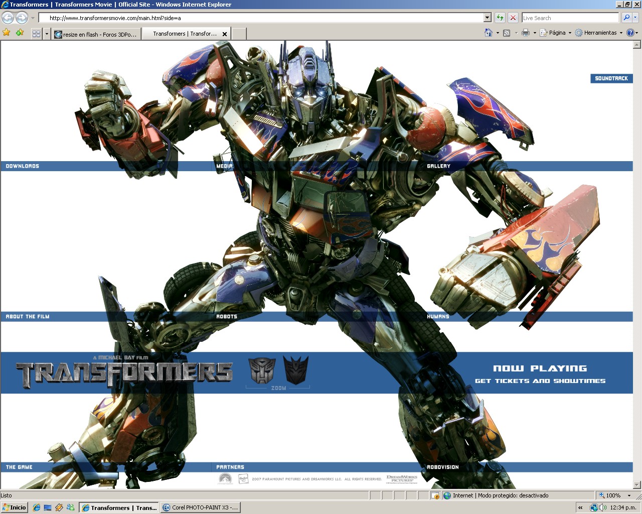

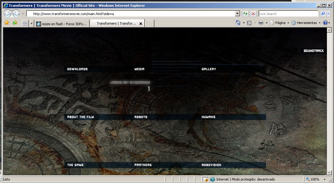

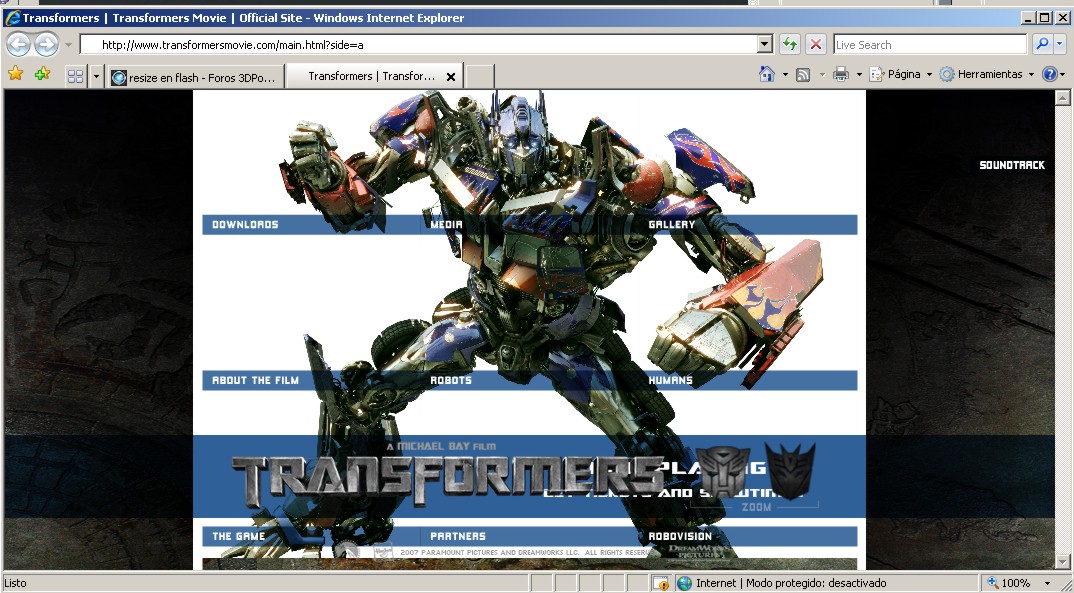

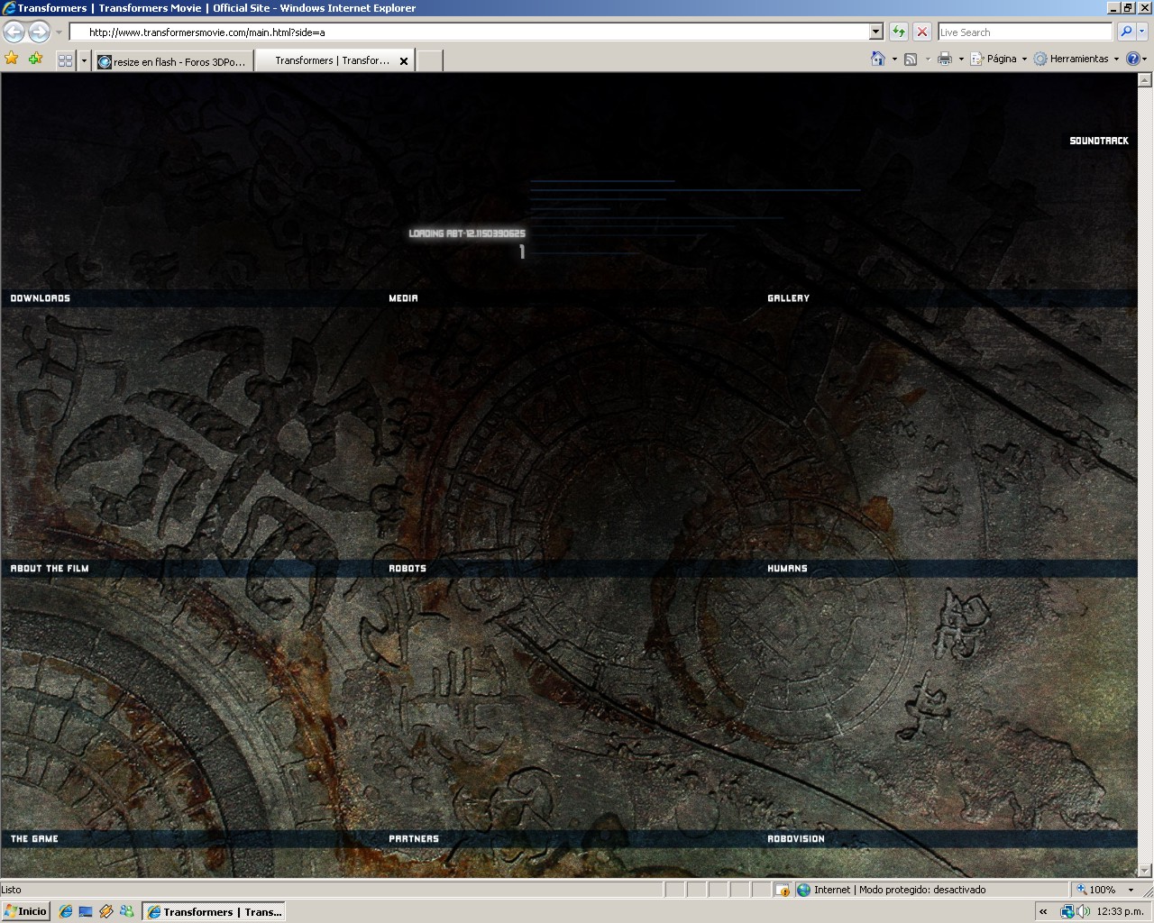

    Creo que no me explico bien. Si la venta del explorador esta maximizada aparece a ese tamaño. Imágenes 1 y 2. Si la ventana esta restaurada antes de entrar a la página.
    Imágenes 3 y 4.

    Si te refieres al visualizador del propio flash, hay una pestaña para adaptarlo al tamaño de la pantalla. Si te refieres a la navegación web, basta con indicarle un tamaño de porcentajes al objeto contenedor del flash.
    Feb 2007
    3,871
    199
    192
    Resize en flash
    Si señor, acabo de probar lo de los porcentajes con la web que estoy haciendo para mí portfolio en flash y sí que se redimensiona. Perdonen mi ignorancia y gracias Mars.
