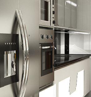

    3dsmax Puntos blancos en reflejos
    Hola compañeros. Tengo un problema con unas manchas blancas en los materiales que reflejan. Si alguien sabe que puede ser por favor me diga.
    Esta es la imagen. Gracias, saludos.

    Hola. Mira, yo tuve los mismos problemas, no estoy seguro si fue lo que lo solucionó, pero si usas Vray, proba seteando exponential, en Color Mapping en los seteos del render.
    El tema es evitar que se sobre espongan y el exponential, tiende a evitar los quemados de blanco.
    Corriganme si me equivocó y lo estoy informando mal.

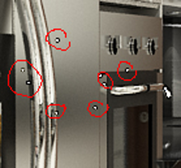

    Gracias por contestar leocreo, pero no sé, ya estoy usando exponencial, así que, no me parece que sea por ahí. Son esos puntos blancos que se ven en el metal de la heladera.
    Que tienen un reborde negro, aquí pongo un zum sobre la imagen para que se vea bien lo que es. Saludos.

    Vaya quizás sea el a? Que render usas? Quizás el antiaaliasing está muy enfocado. Usas un HDR? Fíjate si la imagen HDR está muy expuesta o algo. Anda desactivando cosas para ver que puede llegar a ser.

    Gracias leocreo. Ya resolví el misterio. Activé el Subpixel mapping y Clamp ouput del Color Mapping y listo. Saludos.
