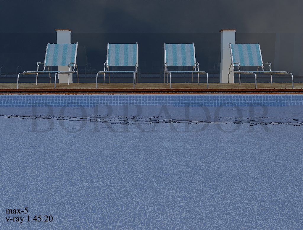

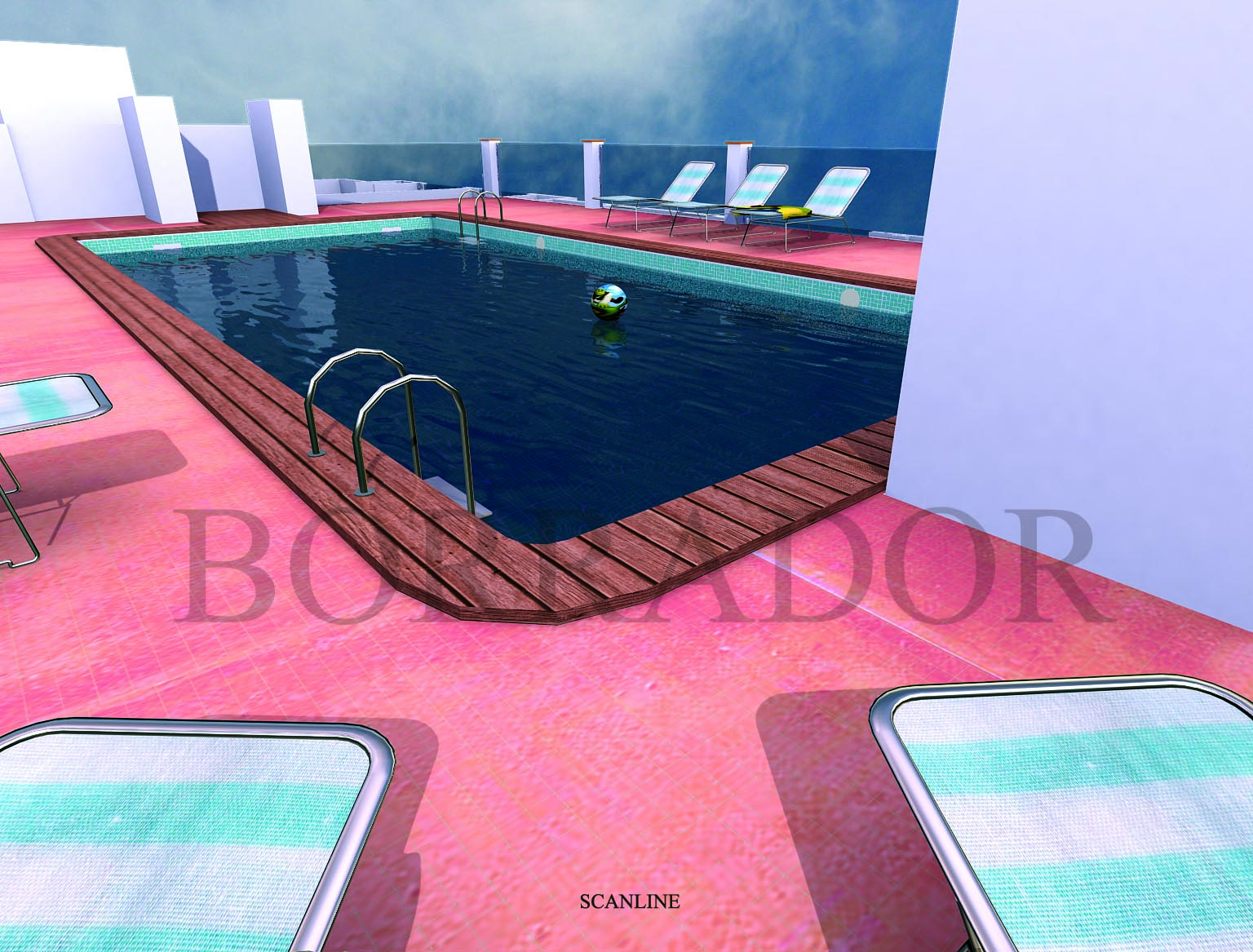

    3dsmax Problema con el entorno
    Hola a todos, he notado que al renderizar con Vray, los cielos que suelo utilizar para el fondo de la imagen, se me oscurecen cuando renderizo la escena, al renderizar con Scanline, conservan su luminosidad, sabe alguien a que puede ser debido, muchas gracias a todos y salud.
Nombre: V-RAY.jpg
Visitas: 71
Tamaño: 894.3 KB
ID: 54291   Clic en la imagen para ver su versión completa.
Nombre: SCANLINE.jpg
Visitas: 76
Tamaño: 360.0 KB

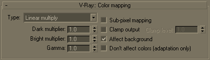

    Creo que tienes puesta la casilla de affect background en Color Mapping, te dejo esta imagen como referencia
    Gracias Shinjy veré lo que me comentas y a ver si se aclara, una vez más muchas gracias.
    alvarot
    Feb 2007
    216
    19
    12

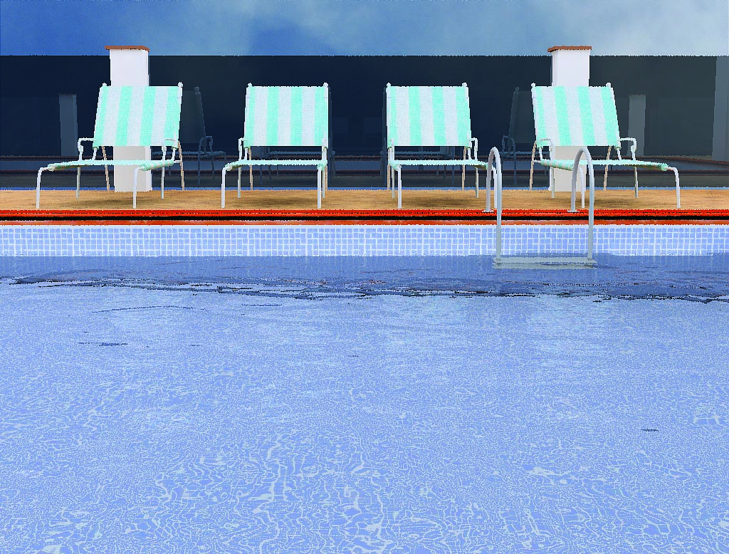

    Efectivamente, la casilla affect background, estaba activada, una vez más muchas gracias.
