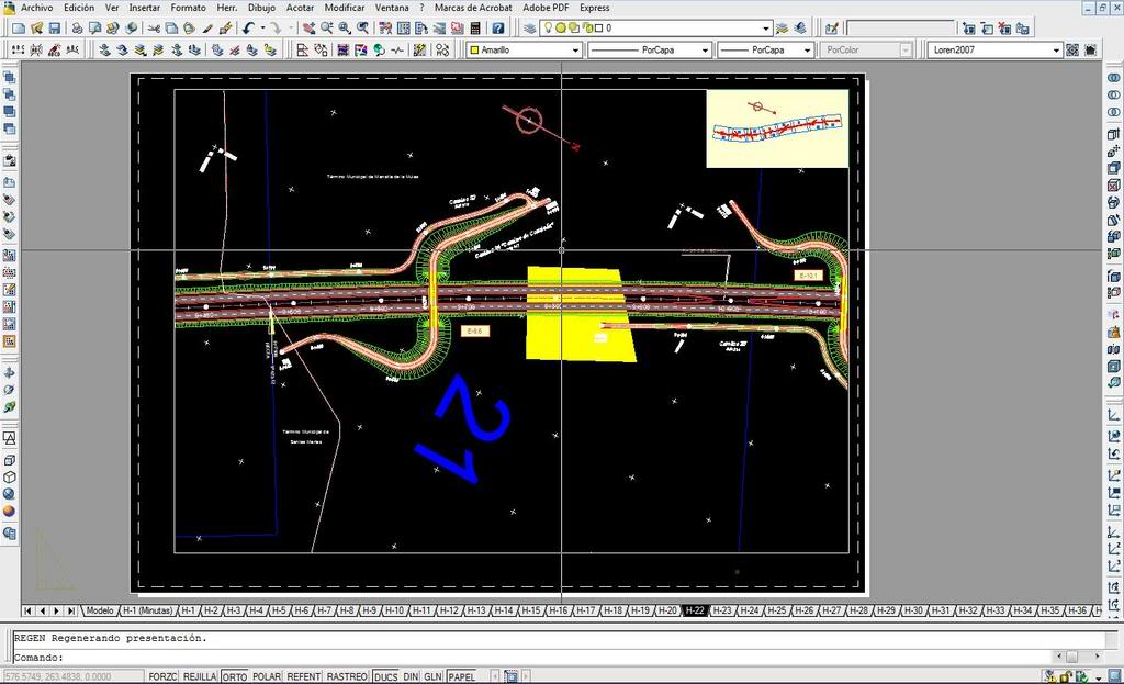

    Hola Frank solo, gracias por responder, he leído muchas cosas tuyas en este foro y si no me puedes ayudar tú lo veo muy negro, a ver si ahora me explico:
Nombre: Nuevaimagen1.jpg
Visitas: 440
Tamaño: 90.1 KB
    El polígono amarillo central es un solido dibujado directamente en espacio papel y al regenerar la vista ¡se pone por debajo del trazado que está en espacio modelo, y da igual que le digas que se ponga encima que pasa de todo, he probado con bloques, con sombreados sólidos, en realidad es todo lo que escribo o dibujo en espacio papel, aparece por debajo de lo que hay en modelo. Debe ser alguna variable del sistema porque en un dibujo nuevo y empezando de cero no pasa esto, pero no veas lo que tengo que trabajar para hacerlo otra vez hasta dónde estoy.
    Te mando el dibujo por si es más fácil (le he borrado todo, pero esa característica permanece ahí, como podrás comprobar). Gracias y a ver si se te ocurre algo, yo seguiré empapándome la ayuda de AutoCAD y leyendo por ahí.

    Luego probaré a tocar el dibujo, en este ordenador no tengo el AutoCAD 2007, pero viendo el dibujo supongo que, la mayoría de los objetos que tienes dibujados tienen elevación o cota z distinta de cero, quizá sea eso, prueba a crear el sólido y cambia la elevación a una cota por encima de z=0, prueba con una elevación z=5 o z=10 a ver si se soluciona.
    Edito: ya he probado y no surte efecto. ¿te sería muy complicado representar ese dibujo en un dibujo nuevo y probar ahí?

    Ya he probado representando ese dibujo en un dibujo nuevo y ahí sí que funciona, ¿te sería muy complicado hacerlo así?

    Hola bukaneri. Baje tu archivo é hice lo siguiente, pase el solido al model space con chspace y ahí si funciona bien el draworder, ahora para que no se vea ese solido en otras ventanas solo asegúrate con que este en un layer único y lo apagas en las demás ventanas.
