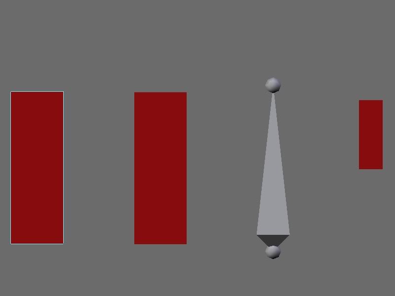

    Gracias Caronte, siempre me preguntaba cómo hacerlo, después de ver a los personajes ludwig y Otto, Mancandy también, y veía ese tipo de controladores, bues son muy útiles a la hora de animar.
    Una prueba con un cubo, seguimos aprendiendo con Blender.
