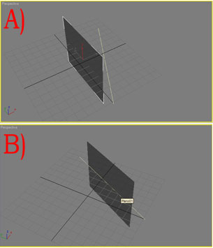

    Hola, estoy intentando alinear un plano a una línea que tiene cierto ángulo, os pongo la imagen de lo que deseo hacer.
Nombre: ALINEAR.jpg
Visitas: 430
Tamaño: 13.7 KB
    El de la imagen lo he hecho a mano, si alguien me puede decir cómo hacer esto de una forma más exacta se lo agradecería. Un saludo.

    Con el comando alinear, solo tienes que, activar en alig orientation (local) el eje o ejes que te interesen. Saludos keroki.
    Visitante
    May 2006
    1,030
    Alinear a una linea con ángulo
    Yo imagine que así se podría, pero si la línea se hizo de esa manera la orientación local es igual que la del Word entonces al alinearla con los ejes no toma la misma dirección.
    uhmmmmmm
    Jun 2007
    31
    Pues sí, tienes razón, habrá que cambiar la orientación del pivote de la línea.
    1,637
    40
    190
    Procedimiento en dos pasos: Paso 1: te creas un tape con el Snap en punto final, de modo que el tape te queda en un finald e la línea y el target del tape en el otro final.
    Paso 2: alineas tu plano con el tape.
    Ya ta.
