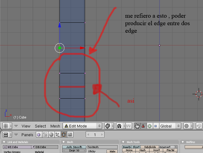

    Muchas gracias por responder tan pronto. Me refería a algo como el conect de max,
    Saludos.
Nombre: duda.jpg
Visitas: 131
Tamaño: 119.9 KB

    Pon el cursor entre los bordes y dale Control + r.
    Si quieres más opciones de corte: k y se abre el menú de la herramienta Knife.

    Selecciona los Edges y pulsa k. Un saludo.

    Muchas gracias. Así da gusto aprender. Saludos.

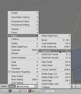

    Por la imagen, parece que quisieras cortar, pero no sé cómo lo querías hacer seleccionando solo dos vértices. Puedes usa Control-r (mueves el cursor del ratón a la zona a cortar, y con la rueda del ratón o + - Seleccione el número de cortes) (necesita que haya caras, para poder ver algo).
    También puedes probar pulsando w, opción subdivide (seleccionando antes lo que quieres cortar).
    Prueba también la k para hacer cortes variados.
    Edito: argg, tengo que teclear más rápido.
    Y encima se me olvidaba poner la imagen.
Nombre: edges.jpg
Visitas: 166
Tamaño: 29.1 KB
