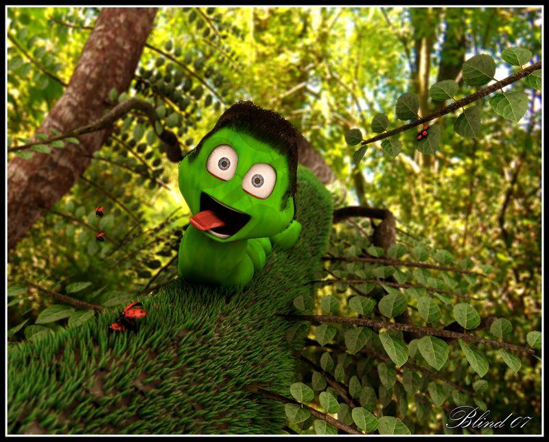

    Bueno, qui os enseño mi último trabajo, bueno, realmente es el primero que acabo al 100%, por que suelo dejar todos a medias, la idea inicial partió del gusano del anuncio de los donuts mini max y pensaba integrarla en una escena real, pero acabo siendo un gusano silvestre rodeado de cochinitas guarrindongas producto de mi imaginación.
    Esta hehcho con XSI, tiene finalgatherin, global ilumination, passe Ambient Occlusion y Dof, tiempo de render de unas 4 horas.
    Aquí esta:
    saludos.

    Es un trabajo muy curioso y divertido.

    Está simpático, y más teniendo en cuenta que es de tus primeros trabajos (terminados). Le metería más especularidad, es todo demasiado mate, especialmente los ojos, le falta el brillo que les da vida, y que reflejen algo el entorno.
    La composición no me convence, prueba a voltear la imagen horizontalmente, para que el gusano vaya hacia la derecha (por aquello de que leemos de izquierda a derecha, seguramente quede más agradable).
    El tiempo de render para esa imagen no debería pasar de los 2 minutos, tirando por alto, está a huevo para hacer la profundidad de campo en postproducción, no a lo bestia en el XSI. De hecho, esta imagen no requiere ni Final Gathering, y menos global illumination, se arreglaría con un pequeño domo si me apuras, y el pase de AO.
