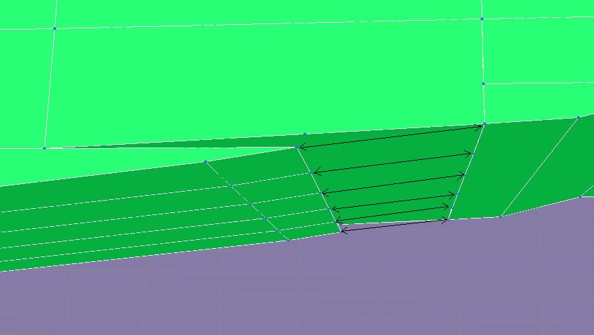

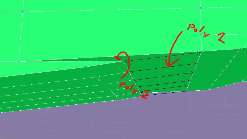

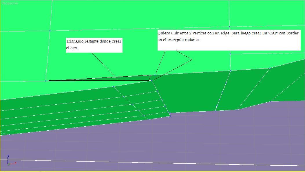

    Para que sepáis no e publicado nada más tener el problema, e buscado y e probado un montón de cosas, pero no me funciona soldar ni nada y lo he atachado, y también e probado sin atach vamos que no sé qué hago mal que no puedo crear un Edge entre esos dos vertex que muestro en la imagen1. El Cap que quiero hacer después si que se.
    Y en la imagen 2 quiero unir ese saliente con el otro lado como indican las flechas. (en max).
    Exarme una manita y que dios os lo compensé con muchos hijos.

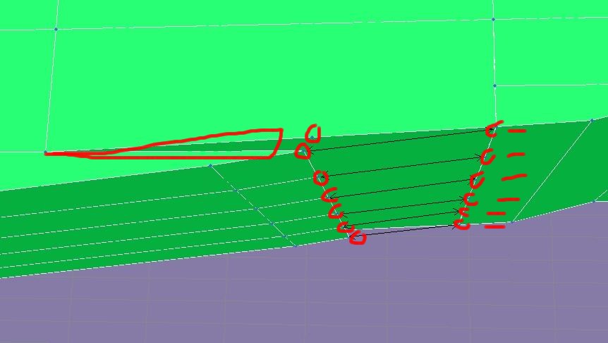

    Pues para empezar todo está mal, pero no te preocupes yo creo que todos empezamos igual o peor sobre todo yo. No puedes unir esos vértices porque hay dos polígonos opuestos.
    Para rápido puedes:
    1 selecciona los polígonos el de enfrente que se ve y el que está atrás del esa saliente.
    2 ya que los seleccionaste eliminalos botón suprimir.
    Por ahí abajo hay un botón crear create y ve uniendo todos los vértices que quieres que se un polígono.
    3 ya que esta ese poly lo cortas con la herramienta Cut de los vértices y pones el Cap que falta.

    Pero es que no me funciona create, selecciono y no psa nada, ya borre ese polígono claro. Además cortar me corta donde ya hay cara, pero no me crea un vertex de un lado al otro para luego poder meterle cap.

    Como ¿no? La cosa es que es más fácil de hacer que de explicar. A ver se supone que ya borraste los dos polígonos entonces al precionarl el botón create no se crea solo tienes que dibujer específicamente el polígono seleccionando uno por uno los vértices por dónde va a crearse el polígono nuevo.

    Conseguido. Anda que no me costo, pero al final no lo pude hacer conect, así no sé por qué, pero no me funciono, lo hice con target weld, bueno pues muchas gracias por tu ayuda loathsome ale a seguir trasteando.
