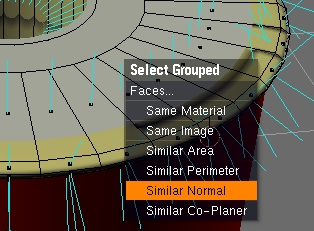

    Existe alguna forma de seleccionar las normales de una malla que están igualmente orientadas para invertir las normales.
    Es a veces muy trabajoso, podría solicitarse como un nuevo modo de selección?

    Si las normales coinciden, tienes en modo caras: mayúscula+g>similar normal. Prueba también similar co-planar.

    A veces al duplicar (1\2 malla) y aplicar mirror las normales no me quedan muy ordenadas en la mitad de la malla nueva, es eso normal? Gracias Klópes, aunque no sé por qué motivo o razón no funciona.
    Al hacer un mirror lo que hace es voltear las normales. Dales la vuelta tú mismo cada vez que lo hagas.
    Primero tienes que seleccionar algunas caras, y el te seleccionara las que tenga normales parecidas a esas.
