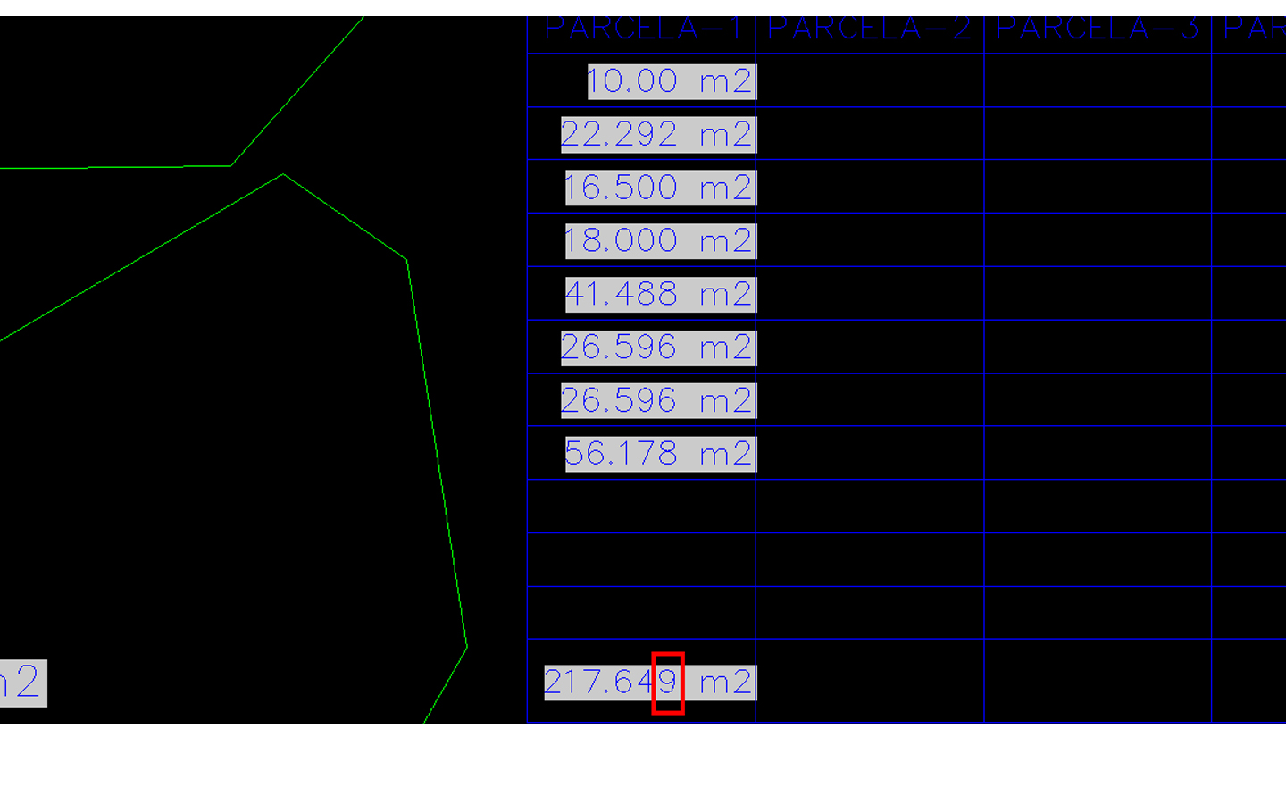

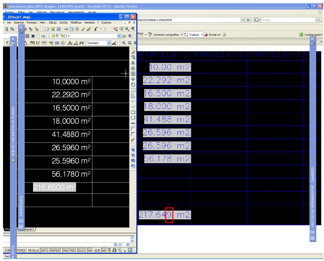

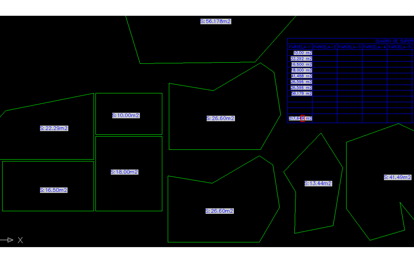

    Estoy trabajando con tablas en combinación con los campos de texto de AutoCAD. Me he creado una tabla en la que en cada celda de una columna represento un campo de área, este campo de área esta a su vez asociado o vinculado a un contorno (polilínea), si modifico el contorno se me actualiza automáticamente el campo de área (el texto de la superficie de ese polígono). Como he dicho antes ese campo lo tengo representado en las celdas de una tabla que al igual que en Excel me hace la suma total de la columna de áreas parciales.
    Lo jodido es que, si os fijáis en la segunda imagen, no sé por qué puñetas no me hace la suma correctamente, en el recuadro en rojo (el número 9) debería aparecer un cero ya que la suma en esa posición sería 30 y el número 4 anterior sería un 5 (de 45 que es lo que da la suma).
    Bueno, el caso es que parece que algún número de las superficies parciales lo redondea, y aquí es donde me estoy volviendo loco ya que no encuentro ninguna opción para evitar ese redondeo. Puedo cambiar el número de decimales de las celdas y en cada una poner un número de decimales distinto, pero no sería lo correcto.
    ¿Sabéis a que se puede deber o si hay alguna opción para evitar ese redondeo?
    Edito: atención en la segunda imagen se aprecia que en la primera celda (10.00) solo hay 2 decimales, en realidad el tercero sería también un cero (10.000), es que lo he cambiado y he generado de nuevo las imágenes porque antes se veían mal y no me he dado cuenta de dejar todas las celdas con 3 decimales.

    Una solución sería dejar la celda del total solo con 2 decimales, así si que sale bien, pero no me parece muy ortodoxo que en las celdas de la superficie parcial aparezcan 3 decimales y en la del total solo 2.
    En fin, espero a ver si alguien aporta algo.
    Vuelvo a editar: si dejo todas las celdas con 2 decimales, tampoco me hace correctamente la suma.

    A mí me salen bien, lo que me da por pensar es que el área de los polígonos que estas calculando tengan más decimales (pero no se ponen en la tabla) y no llega porque no redondea, no sé.
    Ya te digo lo he hecho y me sale eso que ves en la fotografía, pero las superficies no las cojo de los polígonos.
    Mira algo de las propiedades de la tabla.
    Si no te importa me mandas el dibujo que gustosamente miro que le pasa. Un saludo.
    Gracias, mañana te lo envío, que hoy he llegado muy quemado y el dibujo lo tengo en el portátil. Pero si que es extraño que ha ti te salga bien, eso sí, yo las superficies que están en la tabla son inserciones de los campos que están en los polígonos.

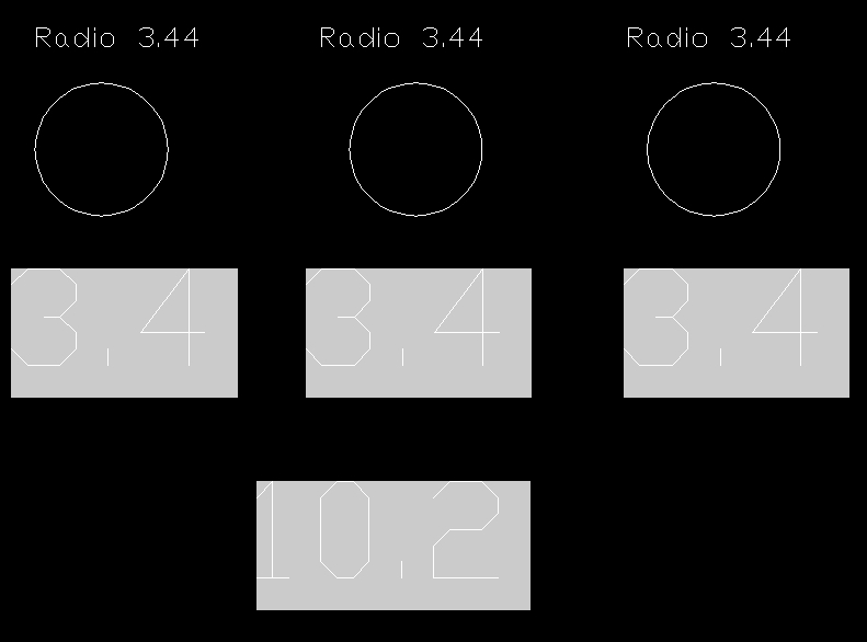

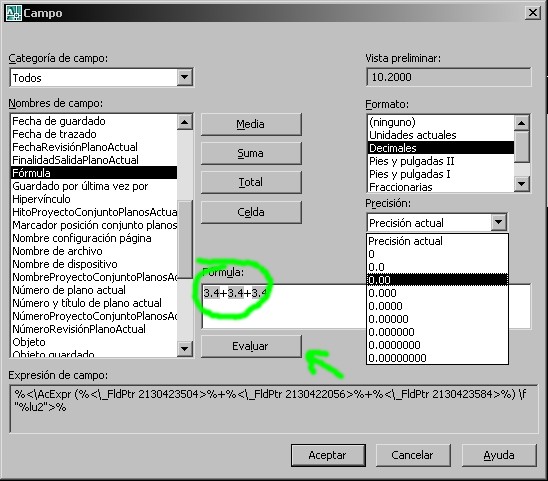

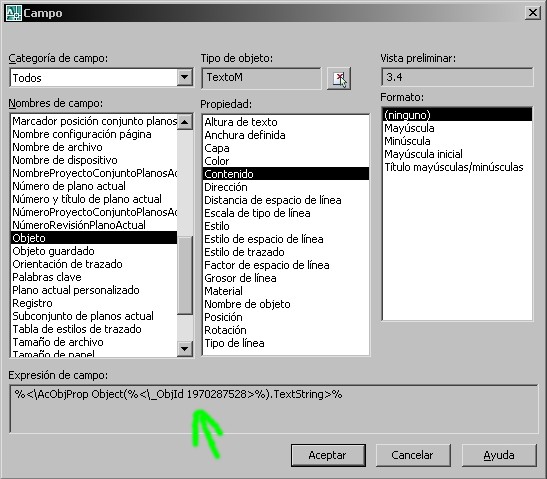

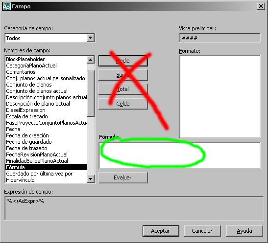

    Te cuento la prueba que hemos hecho esta mañana en el trabajo.
    1º dibujamos 3 círculos de radio 344 ustedes (imagen 1).
    2º creamos campos asociados al radio de cada círculo. Como hemos definidos la precisión con 1 decimal, el texto del campo es 34. Si creamos un campo que realice la suma de los radios, la suma dará 344 por 3 = 1032, y lo que buscamos es que de 34 por 3 = 102. Para ello.
    3º creemos el campo que ha de realizar la suma de los radios. A la hora de definir los datos de entrada de la suma, no pinchamos en suma, sino que vamos a seleccionar el primer objeto campo inicial (los que daban el radio de los círculos) y vamos a copiar su propiedad contenido. Esto lo haremos copiando la expresión de campo que aparece debajo, en el cuadro de diálogo de campo (imagen 3). Volveremos a fórmula y lo copiaremos en el recuadro que aparece debajo de media, suma, total y celda (imagen 2). Haremos lo mismo con los otros dos objetos campo (imagen 4).
    A ver si te sirve.

    La suma se actualiza, usando el método que he puesto. Edito: y quien dice valor de los radios de un círculo, dice valor de la superficie de una polilínea.
