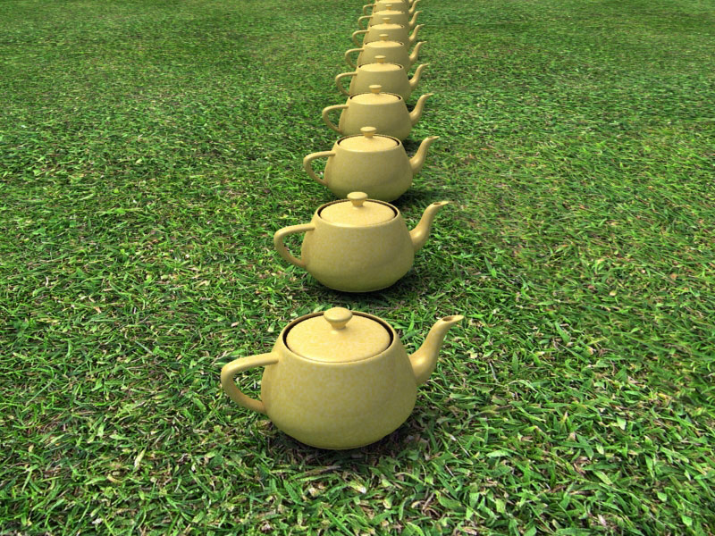

    Aun así, a veces con un poco de maña (y suerte), dependiendo del tipo de render, perspectiva de cámara, iluminación, con algo tan simple como una textura de césped decente y un mapa de relieve suave (a veces ni hace falta), se pueden conseguir cosas bastante pasables (todo depende de para que va destinado el render). te pongo un ejemplo de una prueba rápida que hice para enseñar unas texturas de césped que creé (no son nada del otro mundo) a partir de unas fotografías. Solo tiene la textura de césped y un poco de mapa de relieve (con esa misma textura). El render está hecho con Brazil.
    Y este es el enlace creado por pusa, donde puedes descargar sus texturas (y los settings de iluminación de una escena) y las mías (en la página 3).
