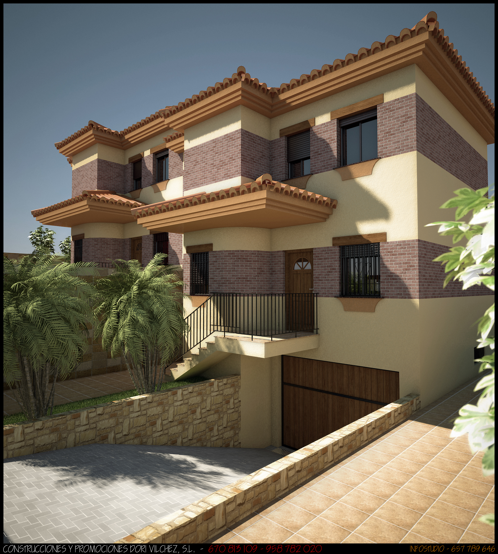

    Hola gente. Os pongo una imagen de mi último trabajo. Esta realizado con AutoCAD para el modelado, max y vray1.5 para el resto. He utilizado Vray Sun, Vray Sky y Vray Camera, un poco de Photoshop y fuera.
    Espero que os guste, C&C serán bien recibidos. Un saludo.

    Yo lo veo bien. Tal vez una cosa: le hubiera metido desplazamiento a la piedra en lugar de Bump.

    La veo bien en general, aunque se te ha ido la textura del borde de las tejas que unas tienen Bump y otras no, aparte que las tejas las veo muy brillantes y poligonadas, a las baldosas del suelo también les vendría bien algo de relieve igual que a los muretes de piedra. Un saludo.

    Te felicito sativo, excelente trabajo, quizás lo único que le veo es el mapeado de la piedra en la parte del acceso del carro, por lo demás está muy bien.

    Hola. Gracias a todos por los comentarios. La verdad es que la piedra del muro la eligió el cliente, lo que pasa que con las prisas no me ha dado tiempo a preparame la textura sin tileado y un mapa de desplazamiento en condiciones, pero tenéis toda la razón. Las baldosas del suelo si que les podía haber metido un desplazamiento ya que tengo el tileado en blanco y negro.
    Bueno, la escena la he hecho con Irradiance Map + Light Caché en 1 y 0,75 respectivamente. En irradiance tengo calidad media, le toque un poco a los parámetros, pero casi como vienen por defecto, Light Caché en 1800 con prefilter el entorno es Vray Sun y Vray Sky. Lienar multiply todo a 1 y para el render he usado la cámara de Vray.
    Con todo he seguido LightWave y luego en Adobe Photoshop le mezclao un canal de Ambient Occlusion y le tokao lo típico. En fin, poco más.
    Si quieren saber algo más díganmelo. Un saludo a todos y gracias.

    Creo que has realizado un gran trabajo sativo, pero voy a comentarte algunas cosas que he visto, veo que no has utilizado oclusión, le daría un toque más realista al render. Veo también las tejas sobredimensionadas? Y por último creo que los bordes de la acera deberían de tener un poco de biselado, paren demasiado cortantes, aunque sólo sean los del primer término, eso lo arreglas en Adobe Photoshop en un tris.
    Excelente el modelado y la iluminación.

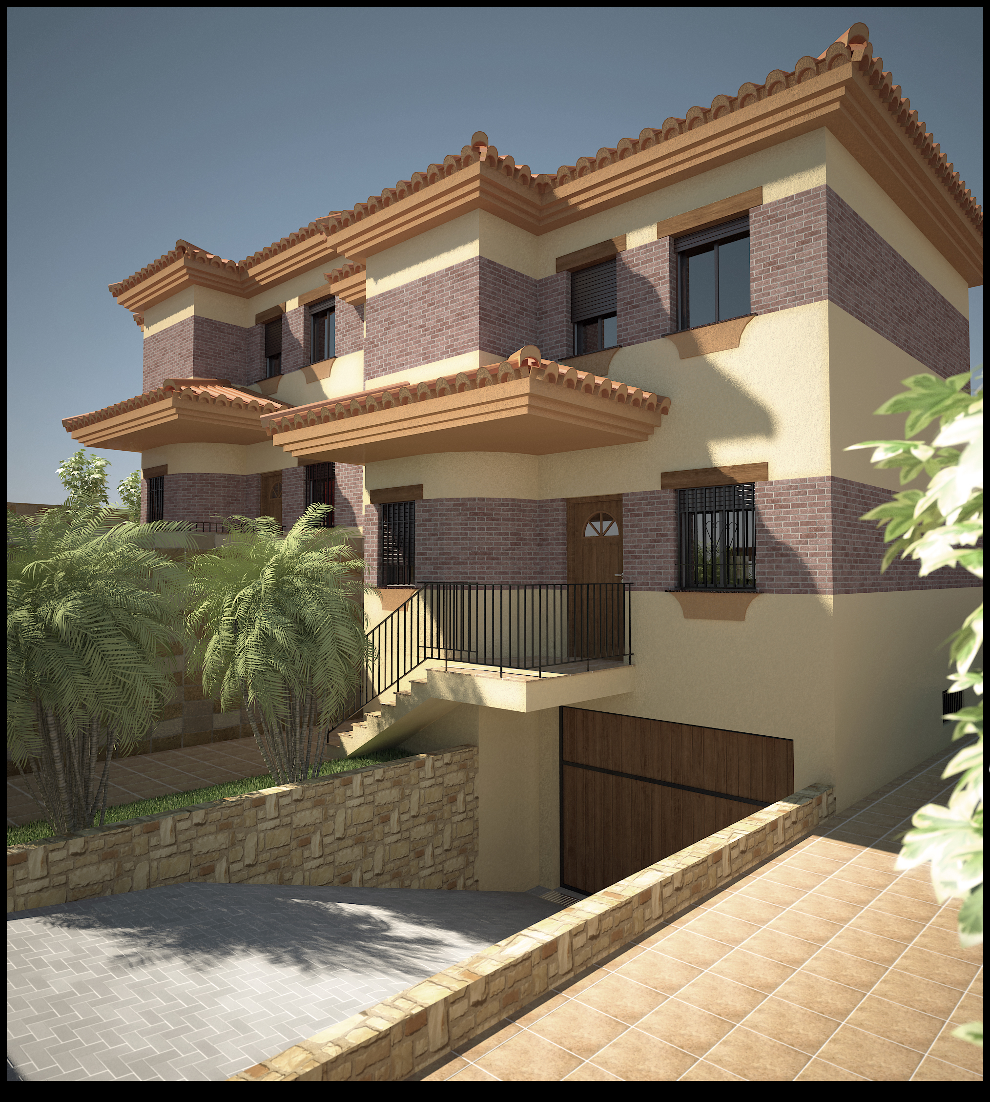

    Gracias a todos por los comentarios. Chinis: pongo la imagen de nuevo con un pase de oclusión, a ver qué tal así. Las tejas tienen la dimensión real, quizás la perspectiva las exagere un poco. El tema de los peldaños lo voy a dejar así, ya que he entregado el trabajo y no lo voy a tocar más. Gracias y me alegra que te guste.
    J. L. Mesa: el Vray Sky lo he colocado tanto en el Environment de max como en el de Vray y también en el canal de reflexión de Vray. También me alegro que te guste.

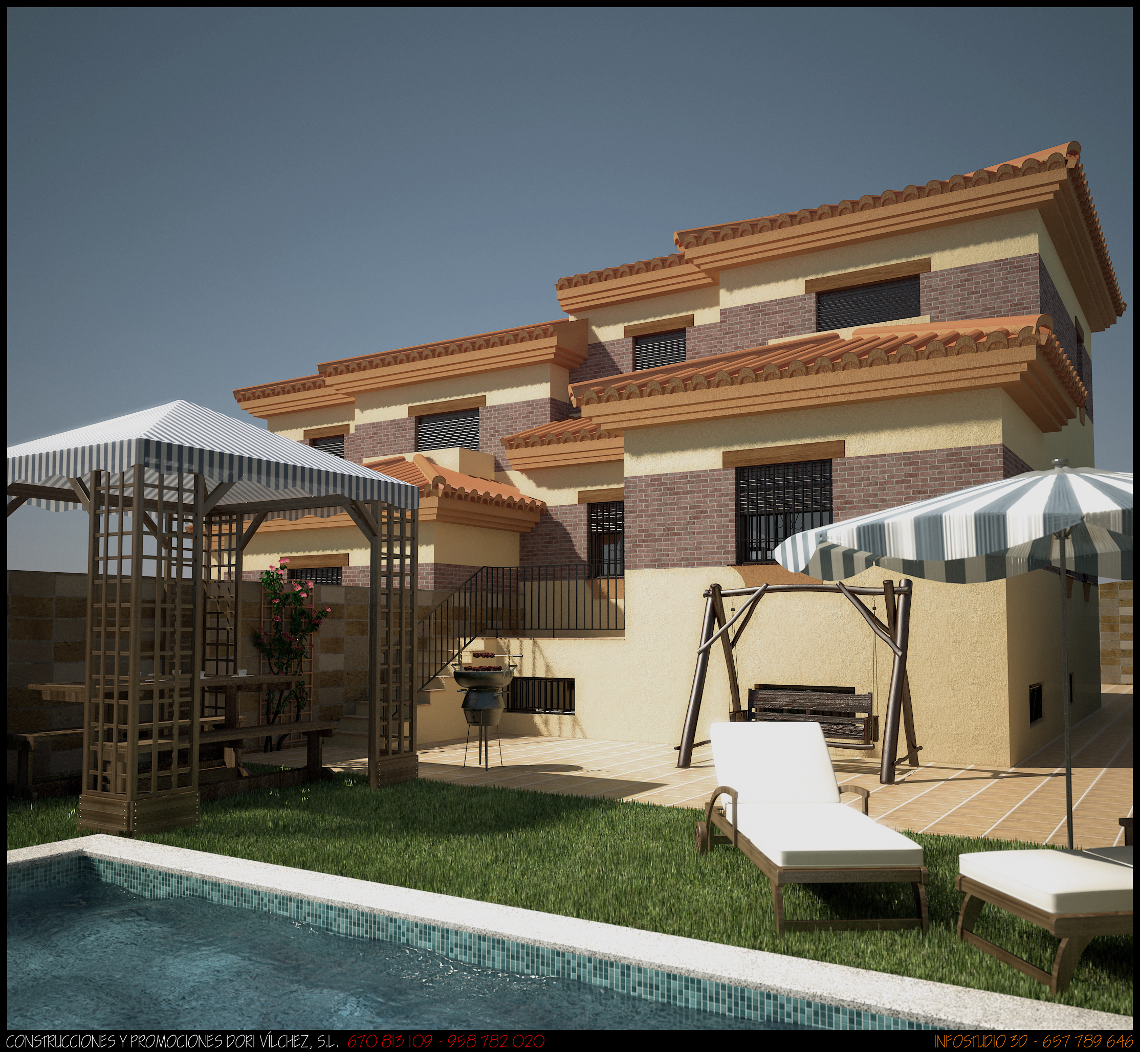

    Os pongo la parte de adelante con un pase de oclusión y la parte de atrás sin pase ya que me dió problemas, no me coincida. Qué os parece ahora el trabajo?
    Posdata: sabéis cómo hacer un pase de AO desde la cámara de Vray, así evitaría lo que me ha pasado con la segunda imagen, como os he comentado. Un saludo a todos.
